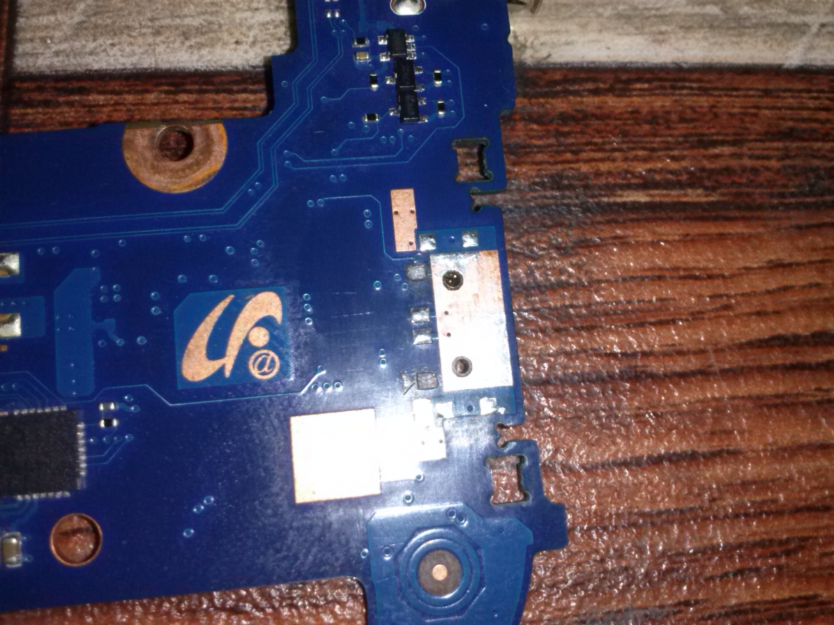

Оригинальная "кнопка" питания была сломана и хозяин пытался восстановить её сам, но у него что то не получилось.
Я попытался снять старую "кнопку" для того чтобы установить новую, но в процессе оторвал "+" пятак.
Пожалуйста помогите найти "+" дорожку для восстановления пятака.
Мат плата Eric-VE-R Rev 1.0 (Pcb Code BA41-01871A)
Оторвал пятак
 Размер файла:  708.82 КБ
 Просмотрено:  358 раз(а)
Оторвал пятак

agentload, Datasheet на мульт посмотри.Схемы есть в сети этой платформы поищи.
agentload
Сообщения: 12
Сообщение #6 От 12/05/2015 20:16 цитата
павлик 22 писал:
Схему этой платы я нашел, но вот никак не могу найти "кнопку питания". Не могли бы вы подсказать на какой страничке Схемы это можно посмотреть.
P.S. Мне пока что плохо дается чтение схем.

Решено. Дорожка которая находится над отпавшим пятаком и есть "+" контакт на 109 ногу микроконтроллера. Сейчас восстанавливаю пятак и буду припаивать кнопку.
