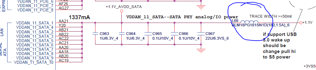

Всем привет! HP PAVILION G6-1317SR не видит ни ODD ни HDD. "Boot device not found. Hard Disk (3F0)". Порты USB все работают, HDD и ODD исправны (проверены на другом компьютере). BIOS обновил с помощью загрузочной флешки с RusLive - результат тот-же. BIOS - InsydeH20 Setup Utility Rev. 3.5 Обновлен до версии F.6A

Проверьте напряжение +3V,+5Vна HDD,а также проверьте питание части SATA самого хаба (+1.1V_AVDD_SATA и +3V),а то был прикол-хаб поменял,а HDD так и не определился.Весь мозг себе вытрахал,а оказался резистор в обрыве по питанию +1,1V_AVDD_SATA

Спасибо за подсказку, сгорел дроссель L69. Становился на него амперметром - ток 2,5 ампера. Менять хаб или сначала сжечь еще один дроссель? хммм...

Зачем крайности,лабoраторник на эту линию(1V,1A)только не больше и виновника определите по нагреву

Подключал лабораторник, особо ничего не греется. Запаял новый дроссель - после дросселя напряжение просаживается до 0,9 вольта. Хаб нагревается так же как и при сгоревшем дросселе.

onetown, вы написали что носитель исправен и проверен
шлейф хдд не в обрыве?
если там все ок, менять FCH

Со шлейфом всё ОК. FCH - под замену. Всем спасибо.
