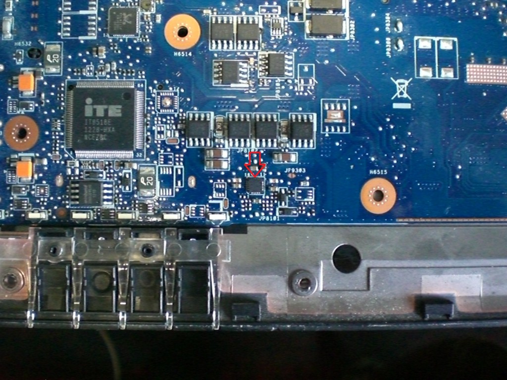

Asus K55N не включается, вскрытие показало что при подключении адаптера питания -питание на адапторе 19 v, греется микросхема , надпись на ней 1225С,на прилагаемом фото стрелкой она указана. Я полагаю шим контроллер, Ребята может кто укажет путь где можно скачать мануал с материнки k55de rev:2.0 или умную мыслю подкинет что ее может подсаживать.

Ищи даташит на микросхему.
Умная мысль, померять на пробой керамику вокруг. Если окажется на каком то конденсаторе КЗ то его не надо отпаивать, это пробит мультиконтроллер, микросхема слева, на которой большие буквы ITE.
Мультиконтроллер сжигают криворукие "ремонтёры" отключая и подключая кабель дисплея не сняв аккумулятор.

Обвязку прозвонил, КЗ не нашел, пока отложу пока схему не найду.

На микросхеме с надписью ITE надо найти ногу питания и проверить на ней напряжение. Должно быть 3.3 вольта. На эту микросхему даташит найти нетрудно.
Схемы не всегда находятся. Гораздо проще даташит на подозрительную деталь найти, а там есть назначение ног и типовое включение.

Проблема с мультом, буду заказывать.

Такая же беда поменял мульт ни чего не изменилось. микруха также греется. Куда копать????

в обвязке этой микросхемы короткого нет, на мульте 3,3 в есть
