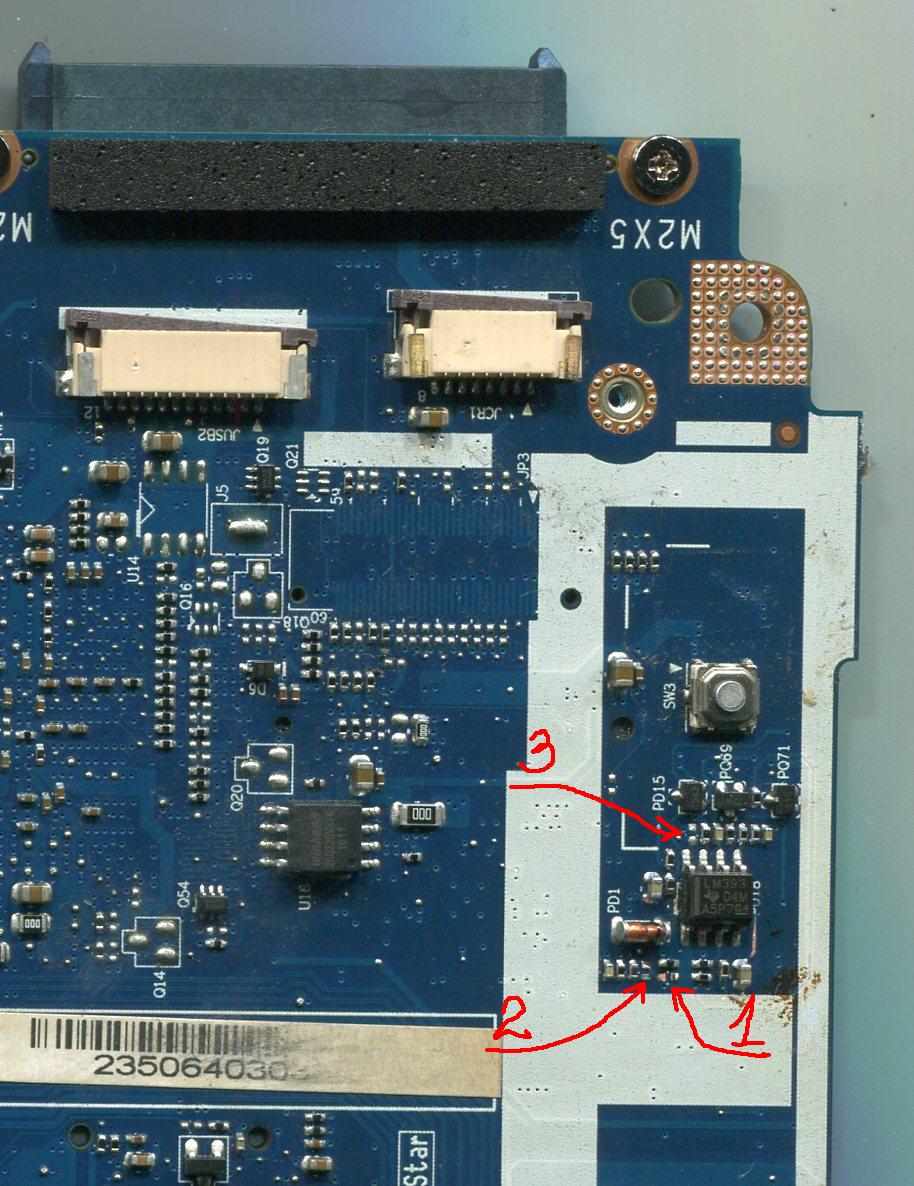

Здравствуйте. Принесли ноутбук HP Pavilion G series. (все другие опозновательные знаки стерты) После падения нет подсветки. Вынул матрицу, померил напряжение на драйвере
На все точка, в том числе и на VLED поступает напряжение питания либо 10В от батареи, или 19 от зарядника.
Получается что не работает драйвер. Несколько вопросов:
1. Какое напряжение должен выдавать драйвер.
2. С какой ноги идет сигнал на его запуск.
3. Могла ли от удара пострадать катушка.
4. Что ещё может быть.

Светодиоды надо бы подкинуть от исправного ноутбука. CN10 это куда? К светодиодам подсветки?

Светодиодов что бы подкинуть нет. CN10 это как раз разъем светодиодов. Я так понимаю там 4 группы последовательно включенных светодиодов.

На фотографии не читается надпись на микросхеме. Может даташит на неё поискать.

На микросхеме надпись DU=DH F20. По такому названию датиша не нашел.

DH=RT8223 на сколько помню вроде так должно быть

Преобразователь повышающий. На нижнем конце D14 должно быть больше чем на входящем питании.
У большинства ноутбуков с материнки приходят как и в мониторах два управляющих сигнала, включение и регулировка яркости. Регулировку можно отследить нажимая на клавиатуре ярче - темнее, будет меняться напряжение.
Самая распространенная неисправность это видеочип не выдает эти сигналы. Пару раз приходилось химичить. Включение подключал напрямую к 3.3 вольта, а на яркость ставил подстроечник и выставлял оптимальную яркость навсегда. Это чтобы видяху не менять.

Короче мультиконтроллер не выдает управляющее напряжение.

Возможно мультиконтроллер не видит матрицу (edid), поэтому не дает команду на запуск инвертора.
