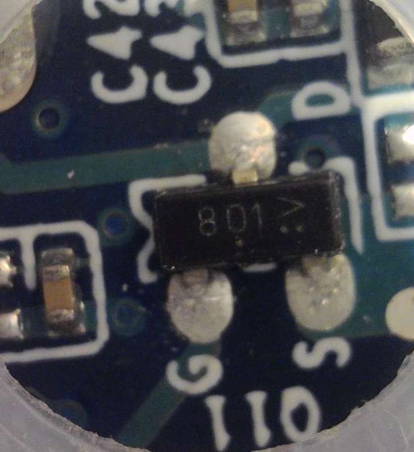

alexsn
Коллеги, помогите определить транзистор с маркировкой 801
Звонится как npn Применены на материнской плате Foxconn NT-535B
Object__2021_9_12_1.jpeg 53.48 КБ Скачано: 246 раз(а)
Fanttom
Сообщения: 1441
Какой то полевой транзистор.Врядли найдешь данные на него.  |
sidim
alexsn
alexsn
Заменил L2SK801LT1G на 2N7002
Прошил программатором BIOS 25L8006E на дампом AB1F1P04.bin и плата заработала.
