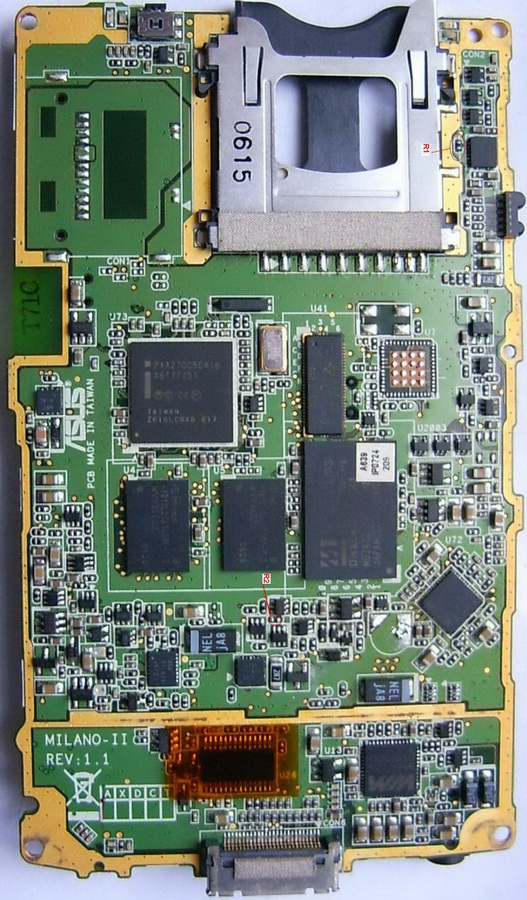

Здравствуйте.
Был неисправный КПК ASUS A639, невключался.

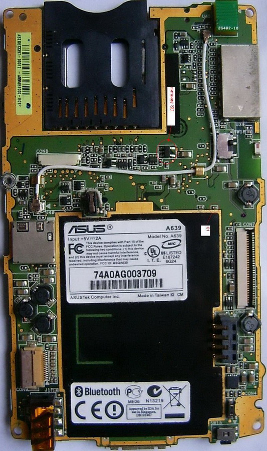

КПК я запустил был обрыв резистора в цепи контроля крышки аккумулятора, КПК заработал нормально кроме слота SDflash, при проверке обнаружил что нет питания на слот SD, то что смог отследить зарисовал дальше никуда не звонится.
Стабилизатор питания SD (5 ног маркировка ERF6B, может кто знает полную маркировку или аналог?) проверил рабочий, но на него не приходит сигнал ММС_POW_EN и откуда он приходит не нашел недовольство, огорчение .
Перебрал кучу мануалов по ASUS но там только куски схем и нет нужного. недовольство, огорчение
Подскажите куда уходит сигнал SD_DECT и откуда приходит ММС_POW_EN?(такое впечатление что прямо на процессор)

этот сигнал должен входить в чпу дабы тот знал,что в кпк что-то воткнули и он управляет питанием картоприёмника.Проанализировать хотя б схемы мобилок с флешками

Смотрел кучу сервис мануалов, полных схем нет а только куски где картоприемник и его питание а куда и откуда идут сигналы нет. По плате больше никуда не звонится или обрыв внутренних слоев или управляет процессор PXA270, а он BGA на контрольные точки возле него не прозванивается.
Может подскажите где есть полная схема или хотя бы обвязка и сигналы процессора, чтобы аналогию проследить?

как вариант перекатать бгашку особенно,если водичка или ударник.

Ни то ни другое, это КПК сына, вечером работал а утром не включился.
Перекатать не могу и в моем маленьком городке этим никто не занимается, единственно могу пропаять на ИК станции.
Но уверенности нет что проблема в ЦП, остальное то работает без проблем, как бы хуже не сделать, хотелось бы убедиться что нет промежуточных ключей.
Отдавал его когда сломался в сервис центр ASUS, предложили поменять материнку за немаленькие деньги. улыбка

Сегодня прозвонил цепь SD_detect и MMC_PWR_ON с выпаяными элементами относительно корпуса сопротивление 1,3-1,5к/0.5к на DAT шинах картоприемника приблизительно такое же сопротивление, сделал вывод что обрывов в цепях нет.
Просмотрел схемы других апаратов на PXA270, SD_DETECT всюду идет на ЦП, а потом похоже по IC шине управляет питанием, только вот через кого конкретно в даном аппарате не понятно т.к. остальное железо отличается.
Возможно ли что это софтовая проблема? ХР делал несколько раз, перепрошить КПК не могу т.к. не работает SD, можно ли прошить КПК без SD флешки?

девайс должен шиться через шнурок или j-tag-но это гиморный вариант и возможно платным софтом как идиотский вариант подать питание принудительно-больше похоже на смерть к.п.

Питание принудительно подавал, кпк никак не реагирует.

бутлоадер то жив, смысл в j-tag?
Я про прошивку full WM, на A636 есть USBloader, а вот можно ли им залить и на A639 так конкретно и не нашел инфы.
xAlex65
Сообщения: 7
Сообщение #9 От 18/07/2011 09:24 цитата
Залил образ WM5 через USBloader, ничего не изменилось. недовольство, огорчение
