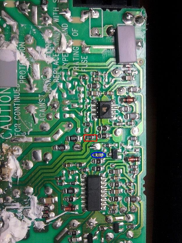

Необходима помощь в опознании элементов в БП LiteON PA-1900-24.
БП вышел из строя в результате перепада напряжения в проводке квартиры. При вскрытии были визуально обнаруженны неисправные компоненты: конденсатор 100mF x 400V, предохранитель, резистор и SMD элемент. Конденсатор и предохранитель были заменены, а вот резистор и SMD элемент неизвестны, т.к. выгорели. Резистор обведен красным прямоугольником, а SMD элемент синим элипсом. Что за элементы?

Kain-still, что за микроба без крыши на плате - может по даташиту можно определиться?

верхняя походу FAN7528.
ДОБАВЛЕНО 21/03/2011 22:51
PFC контроллер. резюк прикреплен к 4 выводу этой микрухи (CS). перевод гугла из даташита: Этот вывод является входом перегрузок по току компаратора.
Этот вывод является чувствительным к отрицательному напряжению ниже -0,3. Для правильной работы, паразитной индуктивности в зондирования
пути и индуктивность зондирования резистор должен быть сведен к минимуму.

Сорри, но... резистор вроде более-менее номинал видно, только фотка размытая? прочитать не удается? а смд элемент - похож на конденсатор, или это он так выгорел?

На этой фотке они в норме. Фото было взаиствованно у учатсника форума... Резистор пытался разглядеть, в фотошопе резкость увеличить, не получается (или 052 или 352 размыто все).

На этом резисторе по ходу написано 102.Я на своем посмотрел,у меня точно такой.

Ребята, ШИМ FAN7528, а резистор 1 кОм или на нём 102 написано.... У меня сейчас такой точно разобран при подключении нагрузки глохнет...

TE, При подключении нагрузки падало напряжение, замена 100mF x 400V проблему решило. улыбка

Похоже это не FAN7528,а AN7528.F это значит что она фирмы Fairchild,там же и логотип виден.
Также вижу что в этом бп нет по входу 220в позистора,наверно поэтому они часто горят.
