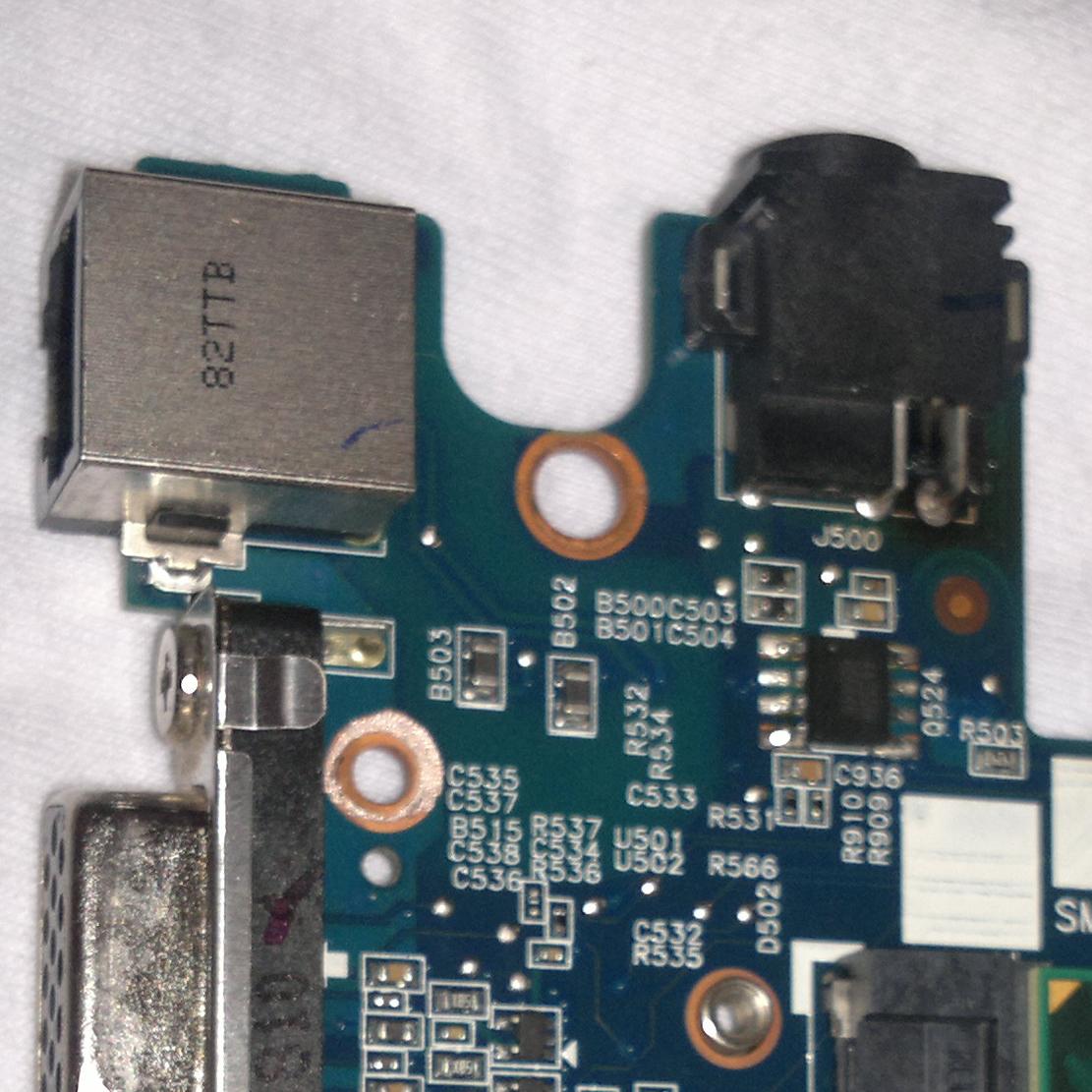

модэль np-q45a002/sek
точнее включается на долю секунды. загорается лампочка. потом выключается.
от батареи или от зарядки без разницы.

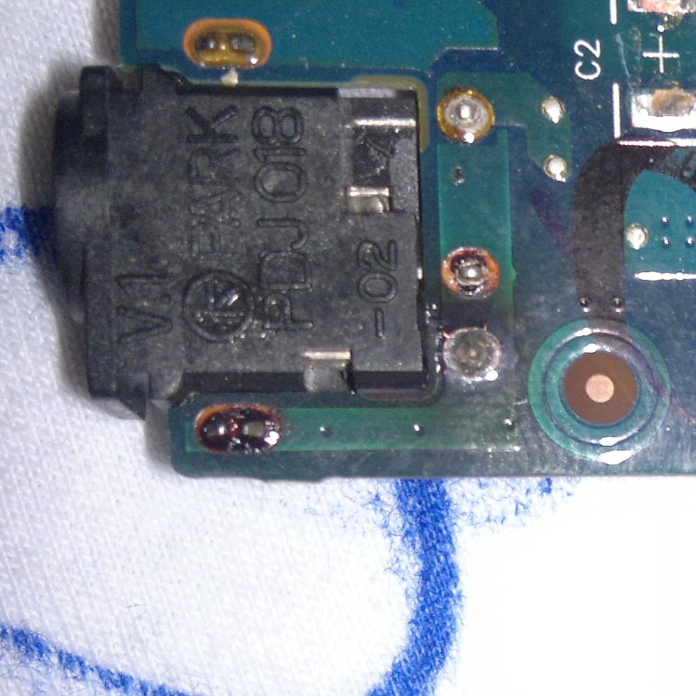

потом заметил запах жженого. разобрал.

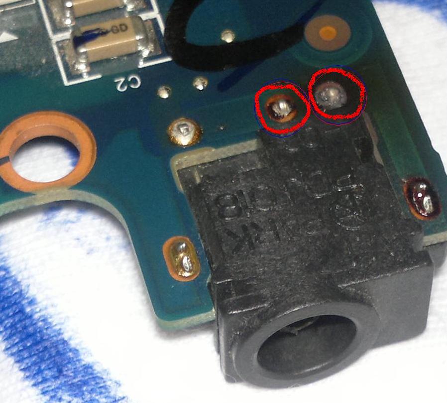

оказывается при нажатии на кнопку включения идет дымок из гнезда зарядного устройства, загорается синяя лампочка на панели лампочек и рядом с кнопкой павэр-он и потом все прекращается.

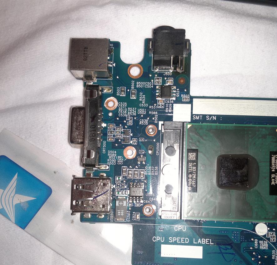

проц не греется. север не греется. не успевают. юг не проверял но тоже врядли успевает.
ноутбук без видеочипа. место под него отведено но самого чипа нет.
итак я подумал что замыкание и знакомый подтвердил, я проверил контакты гнезда. реагирует на прозвон.
знакомый посоветовал выпаять 2конденсатора, сказал что у них плохая репутация.и они там чисто в качестве фильтра стоят.
С1 и С2. я их выламал так как не было под рукой паяльника. но ничего не поменялось. все так же дым идет при включении.
напруга на кнопке включения 3.08вольта
проверил все usb порты на наличие замыканий. вроде все окей.
прозвонил полевые транзисторы. не все, но многие. все окей. но подскажите пожалуйста как это правильно делать так как читал на форуме что q27 у человека сгорел. хочу тоже нормльно проверить.
2 возле проца восьминожки пищат
пробовав разные ножки. в некоторых позициях каждый из них пищит
возле гнезда зарядки видно пропалы

nikalajka, ты видел на входе вывеску "Мир электроники для профессионалов"?
Отдай аппарат мастеру, пока до конца не угробил, а товарищу своему скажи спасибо, за советы, если он считает, что "конденсаторы чисто в качестве фильтра" в схеме не нужны.

Хотеть не вредно, но бесполезно. Для начала постигни азы http://cxem.net/beginner/beginner.php
Ремонт ноутбуков, не для ламеров. Тем более у тебя нет ни паяльника, ни тестера, ни представления, как всё это функционирует. Судя по советам, у твоего кореша тоже.
