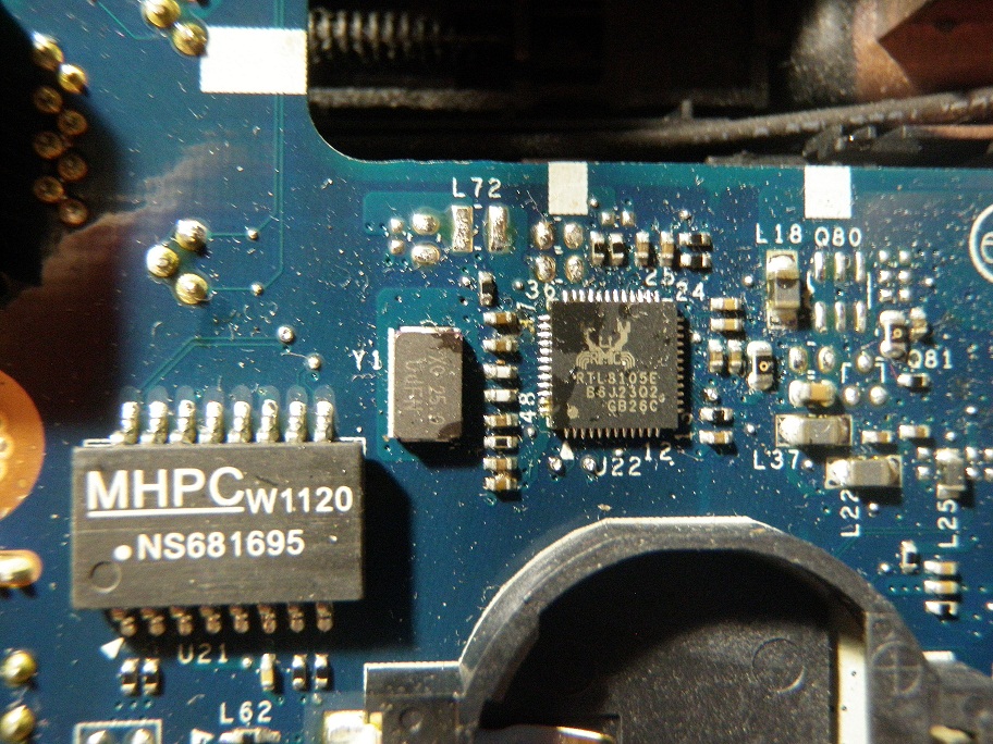

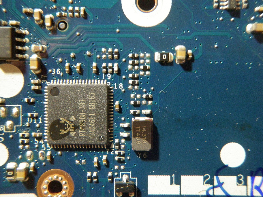

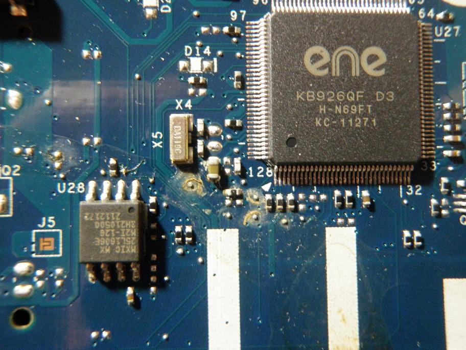

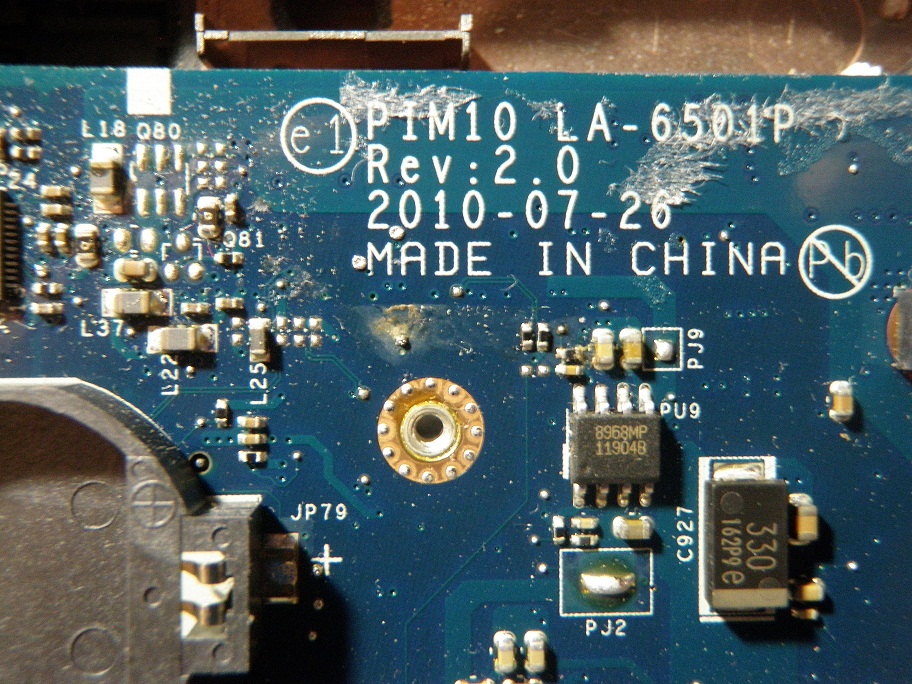

Здравствуйте. Купил сей нэтбук с разбитой матрицей, но все при этом работало, проверял подключая к монитору. Поменял матрицу и все, комп перестал работать. При включении горит LED включения, один раз моргнет LED HDD, экран не светит, комп постоянно пищит (7 короткив сигналов потом небольшой перерыв и опять). Разобрал его и обнаружил, что он был залит кофе с нижней стороны (см. фото),со стороны процессора все чисто. Помыл материнку и пропаял места где были явные признаки коррозии (коррозия была поверхностной, оборванных дорожек не нашел). Промерял напряжения: +5 VALW и +3 VALW есть. При включении появляются +0.9VS , +1.81VS, +0.75VS, +1.5VS, +VCCPP=+1.06 V , CPU_CORE = 0.94V. Подскажите пожалуйста что может быть неисправным, что проверить. (материнка PIM10 LA-6501P Rev:2.0)

Я бы поснимал всё ото залитое и нормально замыл. Возможно что коррозия прошла дальше чем хочется.

Это типовая ошибка начинающих ноуторемонтников, при замене матрицы не сняли аккумулятор. Мультик надо менять и возможно еще какая мелочевка в управлении матрицей.

Внешнее питание было отключено это точно, а по поводу аккумулятора - не помню, вылетело из головы. А мультик имеете ввиду КВ926? Как проверить - N455 или KB926? По схеме матрицы соединяется с этими двумя чипами.

возможна ли замена КВ926QF D3 на КВ926QF В1 ?

В принципе да, но думаю что виновен не он.
Сообщения: 17966
Сообщение #11 От 05/11/2013 21:32 цитата
Запустится скорее всего запустится но возможны глюки в работе(пытался как то поменять на форуме мне так написали пришлось родную искать)как то так
