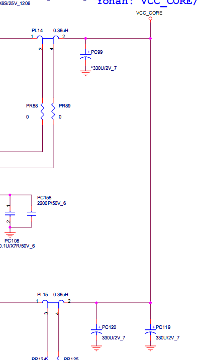

Промерил напряжения, которые смог.Основные в норме.Прочитал темы в интернете, где весь упор на NB, но 1.1 вольт питания есть.Есть генерация на SB.Подумав , бросился на VCORE, а там по нолям, после дросселей ноль.До них 1.2 вольта.Возник вопрос..Так как там T5550(у меня его нет), но есть бук eMachine G725,там проц T4500.Питание ядра 1.15 вольт.Вот что будет..БАХ?если подкинуть.Или не будет ни чего, так как биос о нем ни чего не знает.(т.е. он помрёт от повышенного напряжения ?)Спикер молчит, как без памяти, так и без видеокарты..

Ну если на чпу по нолям то пищать не должен это факт,подкинуть проц можно питания зашиты в проце и контроллер их оттуда прочитает и выставит так что ничего страшного не произойдёт.Да при снятом проце его питание должно быть 0.7-0.8 вольт

n max, Слушай.Тогда скажи мне про пугачи в интернете.Типа ..ни в коем случае не заводите машину без проца...Это бред ?Это базар про настольные ПК был.

прочитайте даташит на контроллер питания проца и всё станет понятно в том числе и про настольный

Сообщение #6 От 21/11/2013 13:47 цитата
