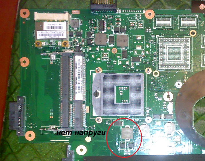

Ноутбук DNS (MB A15HC Rev 2.1) есть реакция на кнопку и все
Andreyka77
Сообщения: 60
Сообщение #1 От 21/11/2013 09:58 цитата
Ноутбук DNS (MB A15HC Rev 2.1) есть реакция на кнопку и все! нет инициализации, пост кодера нет! напруги меряны, на одной из катушек нет питания в обвязке процессора, на кондере 7Ом почти коротыш транзисторы (4134) выпаивал тоже самое, керамику не трогал

ПЛИИЗ!!!!!!!!! есть у кого мысли куда рыть транзюки менял на 4800 n-канальные по даташиту вроде похожи напруги нет!!

Si4800 и Si4134 похожи, но таки разные, Что еще делалось, кроме полевиков?

транзисторы принципиально?? если да буду заказывать именно такие благо они есть на фирмах! на обратной стороне платы в районе сокета мелкая керамика по фазам питания на половине, а именно те которые на транзисторах 4134 и в том числе не плече с другой стороны сокета 26 Ом на прозвонке диодов цэшка пищит коротыш!!!! как вариант найти управление ШИМку или что там может быть или поменять все 4134!

Доброго времени суток, та же самая проблема, судя по симптомам, подскажите, решили проблему?
