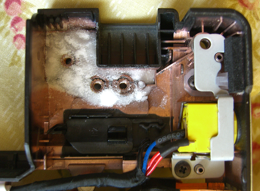

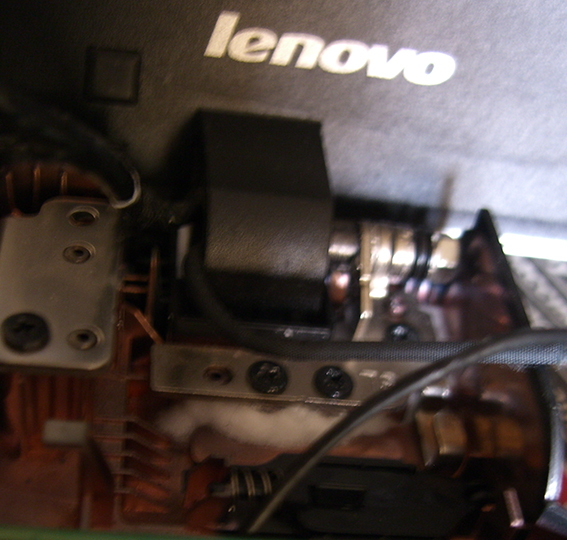

Недавно заметил на своем рабочем ноуте (Lenovo E320), что справа когда открываешь крышку раскрывается часть корпуса!
Оказалось, что левая петля вырвана с втулками из пластикового корпуса с мясом!
Решил применить: суперклей и соду.
Вот что получилось (гораздо лучше заводского, так как там втулки в пластмассе практически висели на маленьких пластиковых "соплях"), заодно и правую полностью закрепил:
PS: держит втулки в корпусе намертво!!!

А сода для чего?
Creo2005
Сообщения: 36
Сообщение #3 От 19/02/2014 13:58 цитата
Сода как связующее, и застывает почти мгновенно, технологию взял отсюда: http://habrahabr.ru/post/144043/ и даже зубья шестеренок восстанавливают: http://www.drive2.ru/cars/greatwall/hover/hover/vilimir/journal/602715/

Только на сколько я понял суть процесса нужно обрабатываемую поверхность еще зашкурить и обезжирить ? Или и так хорошо происходит агдезия ?
Creo2005
Сообщения: 36
Сообщение #5 От 10/03/2014 17:39 цитата
Как оказалось не нужно улыбка Адгезия и так отлично получилась! Клеил недавно там образом другой пластик- получилось по прочности круче, чем исходный пластик улыбка по обработке надфилем почувствовал.

И что , эта сода превращается в камень так что ли и хорошо держит ?

Добавлю, что не все суперклеи хорошие, я выбрал Момент(только не гель),дороговато но для фотиков другие и рядом не стояли.
Creo2005
Сообщения: 36
Сообщение #8 От 11/03/2014 09:54 цитата
Держит отлично, ссылки выше давал - люди зубья у пластмассовых шестерней восстанавливали.
