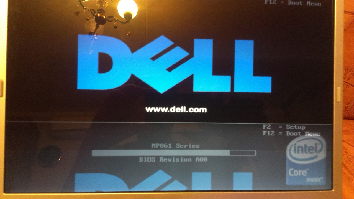

Dell двоится изображение на матрице, если матрицу немного выгнуть относительно линии двоения. то все становится нормально. Уже несколько раз разбирал - не могу найти.
матрица
 Размер файла:  485.48 КБ
 Просмотрено:  440 раз(а)

Шлейф надо проверить.

Korad писал:
Найти что?Тебе писали проверить шлейф,если все ок.
тогда матрицу подкинуть!

Скорее всего излом по стеклу в матрице.Шлейф такое не дает.

Korad писал:
стопудово

Как то на обрыв вертикального скана не очень похоже. Вроде как кадровой синхронизации нет.
Конечно, если есть возможность то подкинуть другую матрицу проще всего.

Дело не в шлейфе - дело в матрице.
