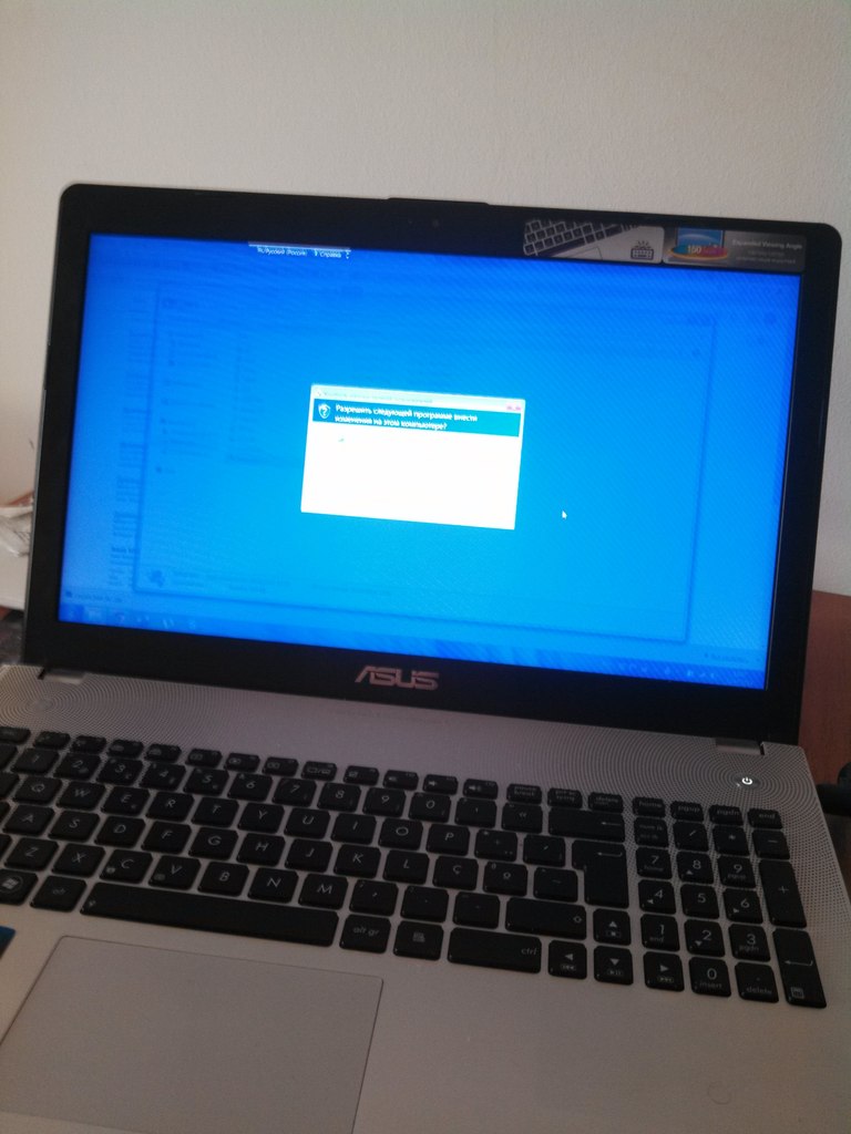

Ни с того ни с сего экран ноутбука начал выдавать некорректные цвета. Что это может быть(шлейф, матрица или видеокарта?)? Кто сталкивался? Синий цвет при загрузке WIndows 7 хотя должен быть черный, далее на рабочем столе как фильтр присутствует этот же синий цвет. Фото прикрепил. При входе в БИОС тоже этот синий цвет присутствует.
  _8IU4nRn-14.jpg  96.58 КБ  Скачано: 459 раз(а)

У меня был похожий случай - не контакт на плате от шлейфа до мат платы. Перетыкнул - заработало - цветовая гамма стала нормальной.Попробуйте.
