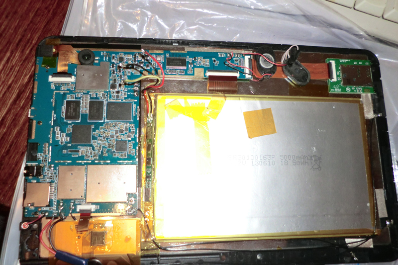

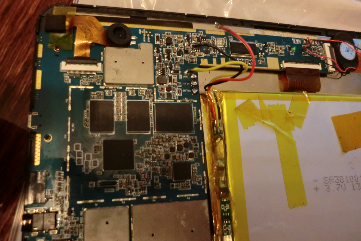

вообщем самопроизвольно выключился и не включается (и не заряжается, по крайней мере не показывает) планшет Overmax Solution 10+
отпаял аккумулятор от платы - на плате при вставленной зарядке - 3,5V
на Красном (при замыкании на черный) проводе аккумулятора - 4,1V , Желтый при замыкании с красным - 4,08V...при замыкании с черным - 0 (не понимаю для чего желтый)
куда копать, что смотреть? для меня это новое, не судите строго)

3,5 вольт, это мало. Для начала убедись.. что адаптер зарядки исправен, подкючив другой.

пробовал уже 3 зарядки - одинково

заряди отдельно аккумулятор хотя бы до 4.0 вольт.(полный заряд 4.2в),подключи аккум. и зарядку,посмотреть как происходит заряд ,по результату делать выводы.Желтый провод-датчик температуры (обычно 10ком)

хм, я же написал, что аккум выдает 4,1 В.
При включении его в схему питания - на выходе в плату напряжение пропадает (точное значение не помню к сожалению). При подключении зарядки - 3,5V на красном проводе.
