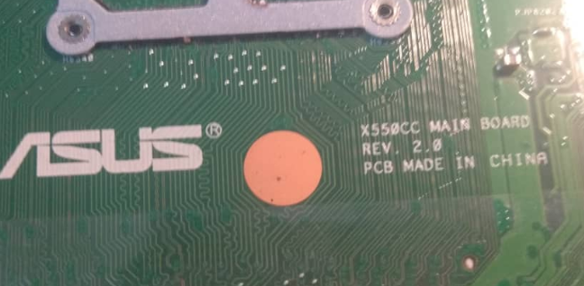

ASUS X550C-X0174H rev. 2.0 Дамп BIOS
Ребят у кого есть прошивка биуса, выручите кто нибудь ...
На данном ноуте был пробит транзистор по линии 19V .
Сейчас включается, и сразу залетает в биус жесткий не видит. Дальше биуса не куда, только в него входит, а вот из него замечательно не выходит )))
Думаю попробовать прошить.

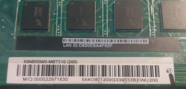

Bumik, выложите родной дамп, соберу ( и скажите что на наклейке озу указано , x550 и дальше ))

Bumik
Сообщения: 127
Сообщение #13 От 19/07/2018 15:12 цитата
Загружаю фото и дамп
1
 Размер файла:  406.51 КБ
 Просмотрено:  347 раз(а)
2
 Размер файла:  420.25 КБ
 Просмотрено:  386 раз(а)
  ASUS X550C-X0174H rev. 2.0.rar  3.73 МБ  Скачано: 908 раз(а)
Vsirf
Сообщения: 99
Сообщение #14 От 19/07/2018 19:31 цитата
держите
Интересно
Автор отпишет по результату или пропадет как всегда голливудская улыбка
  X550CCAS_221.RAR  3.63 МБ  Скачано: 1212 раз(а)
Bumik
Сообщения: 127
Сообщение #15 От 24/07/2018 12:43 цитата
Міша Смич, Отпишу конечно )) .. Во всех своих темах вроде отписывал )
СПАСИБООООО !!! Все работает ... Запустился стал определять устройства - и теперь можно устанавливать винду.
