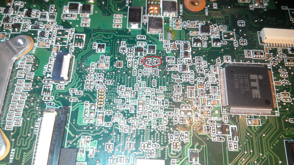

Добрый день!
Есть ноутбук залитый вином и зеленым чаем, 1 год назад(высушенный без разборки). После вскрытия и очистки материнской платы произведена проверка запуска, на что не получено ни какой реакции.
Дежурка +3V +5V присутствует.
На мультиконтроллере IT8572E напряжение +3VA_EC присутствует. Сигнал с кнопки включения так же приходит на контроллер и отправляется на PCH.
Обнаружено что отсутствует сигнал PM_SLP_SUS# (+0.15V).
По диаграмме запуска ноутбука N73SV построенного на аналогичных чипах указанно что до нажатия кнопки включения должен присутствовать высокий уровень сигнала.
После анализа схемы обнаружены четыре сопротивления которые с одной стороны просто отгнили(похоже зеленый чай любит медь). Прошу помочь с номиналами сопротивлений для восстановления соединений и дальнейшей диагностики неисправностей.
Фото места расположения сопротивлений
 Размер файла:  311.03 КБ
 Просмотрено:  492 раз(а)
KEKC
Сообщения: 160
Сообщение #2 От 25/01/2015 01:32 цитата
ткни в них тонкой иглой и узнаешь сопротивление......А вообще прошить не помешало бы
mash.nsk54
Сообщение #3 От 25/01/2015 06:58 цитата
Пробовал, не показывают сопротивления.
На них с одной стороны совершенно нет контакта. недовольство, огорчение
Поставил на их место 10К, ноут завелся но греется проц, проблемы с оперативкой и не работают кнопки тачпада.
Может у кого нибудь на форуме есть Dashboard на плату, подскажет номиналы или куда они подключены.
KEKC
Сообщения: 160
Сообщение #4 От 25/01/2015 13:22 цитата
mash.nsk54 писал:
Так тыкай в резистивный слой,покажет примерно сопротивление.попробуй 100к
Martin01
Сообщение #5 От 03/04/2015 12:53 цитата
Какая модель матери?la6911p??? по номеру и ищи свой дамп,а дальше у тебя будут проблемы с МЕ
дядя Рома
Сообщения: 507
дядя Рома
Сообщение #6 От 04/04/2015 00:36 цитата
Вы платформу можете указать? Что -бы Вам помогли схемой ,где Вы ,если
умеете , найдете номиналы интересующих Вас элементов . недовольство, огорчение
