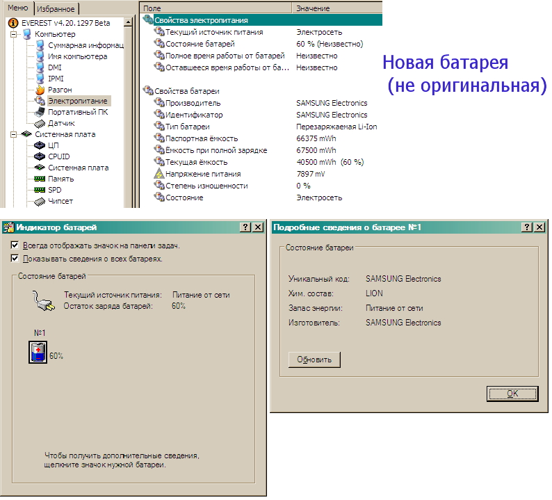

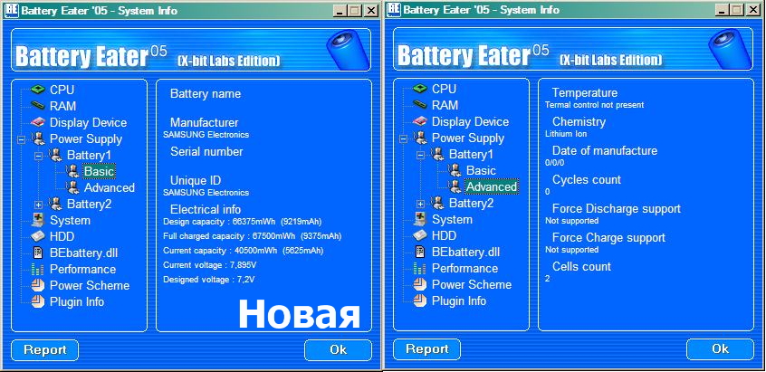

Приобрёл в интернет-магазине батарею (производитель GoingPower) к нетбуку (Samsung NP-NC110-A0C) взамен комплектной, которая перестала держать заряд.
При подключении новая батарея показала 64% заряда.
Батарея работает, разряжается нормально (разрядил до 60%), но не заряжается. Если подключить адаптер питания, то ноутбук как будто перестаёт видеть батарею — получает питание от сети, а батарею не заряжает.
Также при подключении новой батареи светодиод начинает мигать зелёным-оранжевым, а со старой было так: при зарядке батареи горит оранжевый, после полной зарядки загорается зелёный.

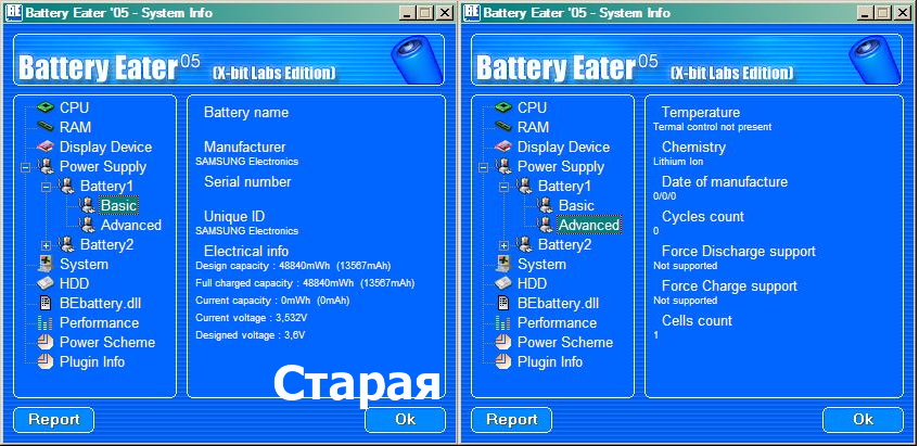

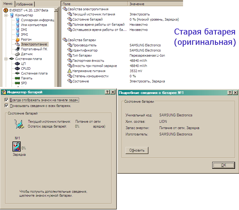

Во вложениях то, что показывают Everest, Windows XP, BatteryMon и Battery Eater:
Уровень износа старой батареи сейчас 0% (в Everest), но если мне не изменяет память, раньше там было что-то около 60%. Возможно этот показатель сбросился, когда я пытался оживить новую батарею (удалял акб из диспетчера устройств, сбрасывал настройки биоса).

Со старой батареей:
т.е. батарея якобы заряжается, но уровень заряда 0%.

Почему я решил, что старая батарейка пришла в негодность.
Нетбуку 2,5 года. Пару месяцев назад батарея стала стремительно умирать. В один прекрасный день она совсем перестала держать заряд, хотя Windows показывала некоторый процент (~65%), который каждый день уменьшался на 1-2 пункта При этом, хоть винда и показывала, что в батарее есть заряд, если выдернуть адаптер питания — нетбук выключался. И, соответственно, не включался от батарейки, если адаптер не был подключен.
Windows XP и Everest - новая батарея
Windows XP и Everest - старая батарея
 Размер файла:  321.33 КБ
 Просмотрено:  374 раз(а)
 Размер файла:  349.41 КБ
 Просмотрено:  390 раз(а)
 Размер файла:  343.47 КБ
 Просмотрено:  418 раз(а)

Мозги у неё переклинило, Full не может быть больше Design, поэтом никогда 100% и не будет.
Меняйте по гарантии.
Да и учитывая мощность - больше элементов, не факт вообще что аппарат может выдать нужное напряжения на зарядку.
