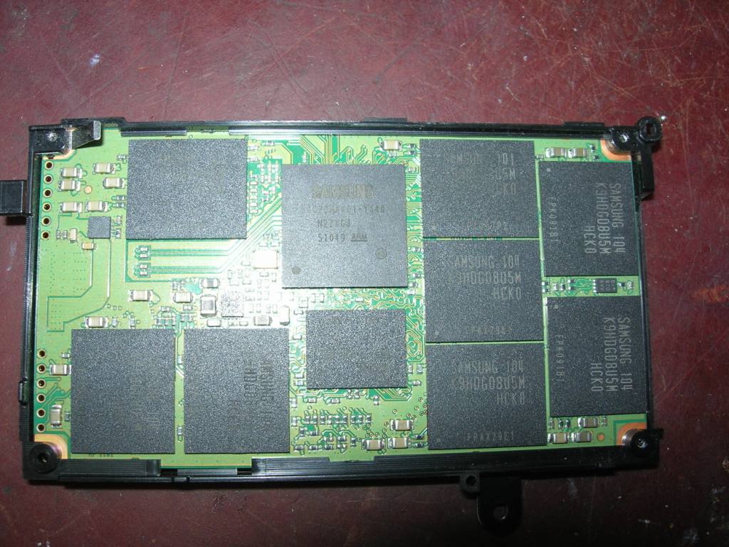

Продолжение темы! Вернулся через месяц с совершенно другим дефектом. В любом приложении с адресной строкой или редактировании текста курсор бежит вправо постоянно. Впечатление как залипла клавиша пробел. Клавиатуру отключил и тач-пад тоже - не помогает!!!
Проблемы Винды отмел загрузкой с внешней флешки - колбасит и так.
Я в панике! Клиент уже забил на ремонт и даже возврата денег не
просит, но хочет снять инфу с винчестера, который SSD, а мне его подключать больше некуда. Когда колбасит аппарат просто невозможно ни копировать, нихрена другого сделать.
Подскажите, куда рыть!

Я ссд к обычному системнику подключал если он стандартный с сата разъёмом+в этом системнике стоит ссд диск с нового года и нормально работает.Или у вас вообще компа нет??

SSD не имеет стандартного разъема типа SATA, свой собственный шлейф на майн. Могу фото завтра выложить.

Выложите так чтоб модель этого диска видна была посмотрим.Хотя соня может какую-то специфическую хрень притулить в ноут очень нестандартную

Фото SSD.
