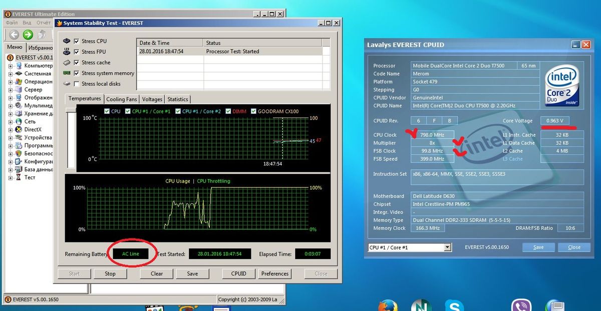

уже подумываю купить крепкий но еластичный кабель трёхжильный и впаять намертво в ноут, правда разбирать прийдется - зато надёжно, исключить возможность пропадания контакта, ну и скрины для тех кому интересен вопрос
  net kontakta.jpg  141.28 КБ  Скачано: 479 раз(а)
  ec kontakt.jpg  142.52 КБ  Скачано: 431 раз(а)

Это опять я, думаю тему можно закрывать, попался делл с таким же блоком питания и путём не хитрой замены блоков туда и обратно стало понятно что виновен не разъем в ноуте а разъем от блока, перепаял еще раз - заработало, ну и не нужно "кричать" что у меня "кривые руки" что так случилось, типа плохо припаял, пайка была нормальная, а вот провод не выдержал - у меня двое детей малолетних...

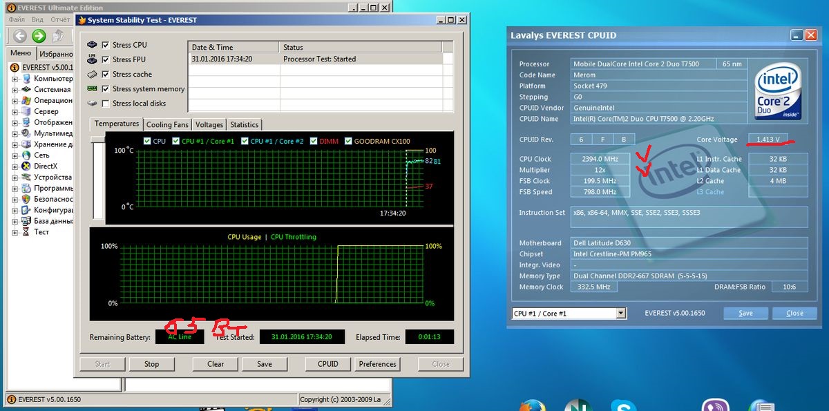

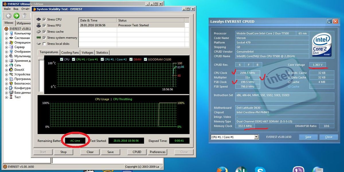

Ну и финальный к этой теме скрин который поставил меня в тупик (посмотрите фотку)
Теперь небольшое пояснение, дома валялся д620 ый делл сильно покоцаный и уставший, типа на запчасти, и у него тоже был блок питания только на 65 ват и тоже не определялся, тоже был перепаян шнур в двух местах но не работал,точнее не определялся в биосе, вот я вторично перепаял возле разъема, выкинув сетевой фильтр и он определился , этот скрин работы на 65 ватном - ну и риторический вопрос - какого х.. он ограничивает множитель с (12 до 11) и частоту (с 2394 до 2194) и напряжение процесора (с 1.41 до 1.36) при работе от 90 ват??? загадка ДЕЛЛовитых инженеров...

он не ограничивает множитель с 12 до 11, на этом процессоре Т7500 реальный множитель 11 (200х11=2200)
но у него есть режим "турбо" (Intel Dynamic Acceleratio, IDA), в котором может находиться в каждый момент времени только одно ядро из двух, и этот режим состоит в кратковременном увеличении множителя на единицу (с 11 до 12 в данном случае)
во время нагрузочных тестов загружены оба ядра, поэтому множитель устанавливается на 11 и это упор
чтобы выжать из этого процессора максимум (а он в принципе до сих пор ещё кое-что может), нужно включить режим speedstep в биосе и желательно обновиться до самого свежего микрокода
