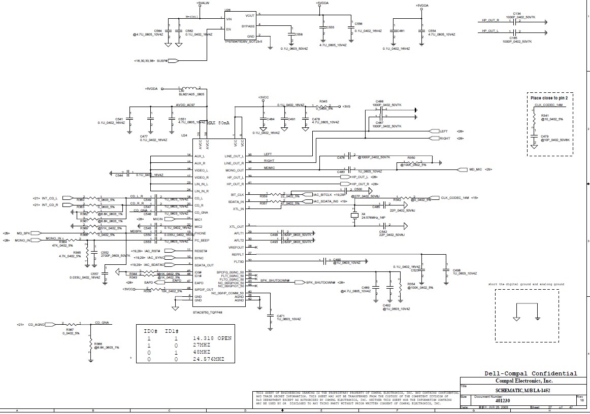

Здравствуйте, уважаемые форумчане!
Ноутбук Dell Inspiron 5100. Матплата: BDWOO LA-1452 REV:1.0.
Звук: SIGMATEL STAC9750T CC1U01T 0346
На аудиовыходе не работает левый канал. (Либо тишина, либо шип, либо шип с треском. По звуку, напоминает плохой контакт. Воспроизводимый звук не прослушивается вообще. Иногда начинает работать, причём нормально.).
НО внутренние динамики работают оба нормально.
На внутренние динамики выход идёт с ноги 36 (Line_Out_R) и 35 (Line_Out_L) через усилитель TPA6017.
На гнездо аудиовыхода идёт HeadPhone, ноги: 39 (HP_Out_L) и 41 (HP_Out_R) через электролиты 10В 220мкф + керамика на землю. Земля общая у всех. Штекер Foxcon 6-контактный. Для управления отключением динамиков, если не ошибаюсь, идёт отдельный ключ гнезда (не связанный с левым и правым каналами), контакт отключения к левому каналу вроди не привязан – не нашел связи.
Тщательно проверил штекер, контакт со штекером, электролиты, дорожки, пайку до SigmaTel включительно – всё ОК. Пробоя на землю в каналах нет. Вроди как остаётся грешить только на микросхему SigmaTel.
Вопрос, однозначно проблема в микросхеме SigmaTel?
Или проблема может крыться ещё в чём-то другом?
Что ещё проверить, чтоб зря в торопях не менять SigmaTel?
Заранее благодарен.

Alis95, на IAC_SDATA модем и юг. Если модем можно (вроде бы) просто дёрнуть, то с югом посложнее.

Alis95, до усилителя, прямо с кодека нечем померять? Например осциллографом. Или подать на кокой то внешний усилитель, высокоомные наушники. Нужно как то отделить кодек от усилителя, то есть локализовать неисправность. На наушники в ноутбуках сигнал обычно идет тоже с усилителя, поэтому воткнуть наушники в гнездо, это не проверка.

В том то и дело, нет усилителя.
Усилитель подключен к Line_Out (36 и 35 ноги SigmaTel) и на внутренние динамики. - Там всё нормально с обеими каналами.
А вот на внешнее гнездо для наушников/колонок подключено прямо к HeadPhone через электролиты 220мкФ и индуктивности прямо к ногам 39, 41 SigmaTel напрямую без усилителей. И в левом канале только шум. Мультиметром прозванивал оба канала, ничего странного не заметил.
Попробую отпаять ноги 39, 41 и подключить напрямую к наушникам/колонкам_с_усилителем...
