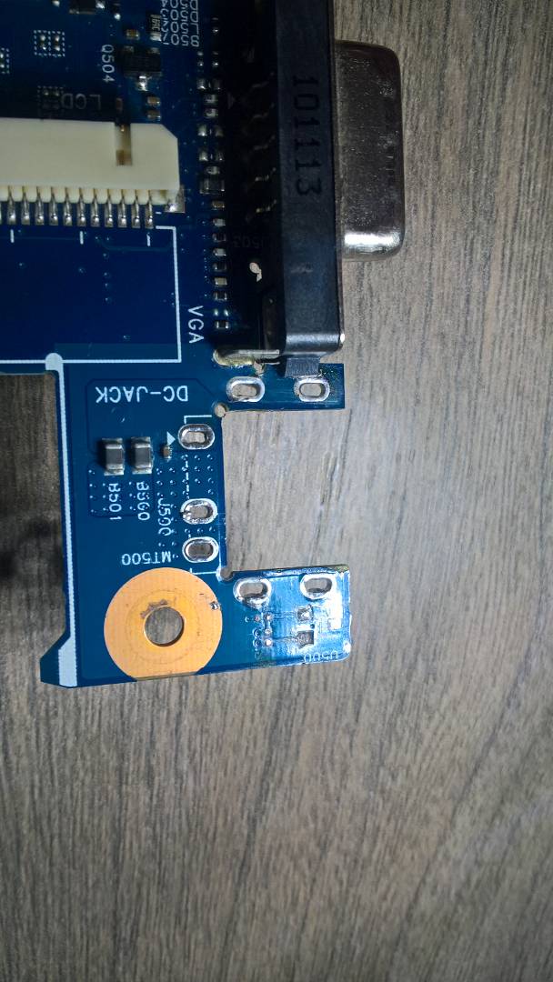

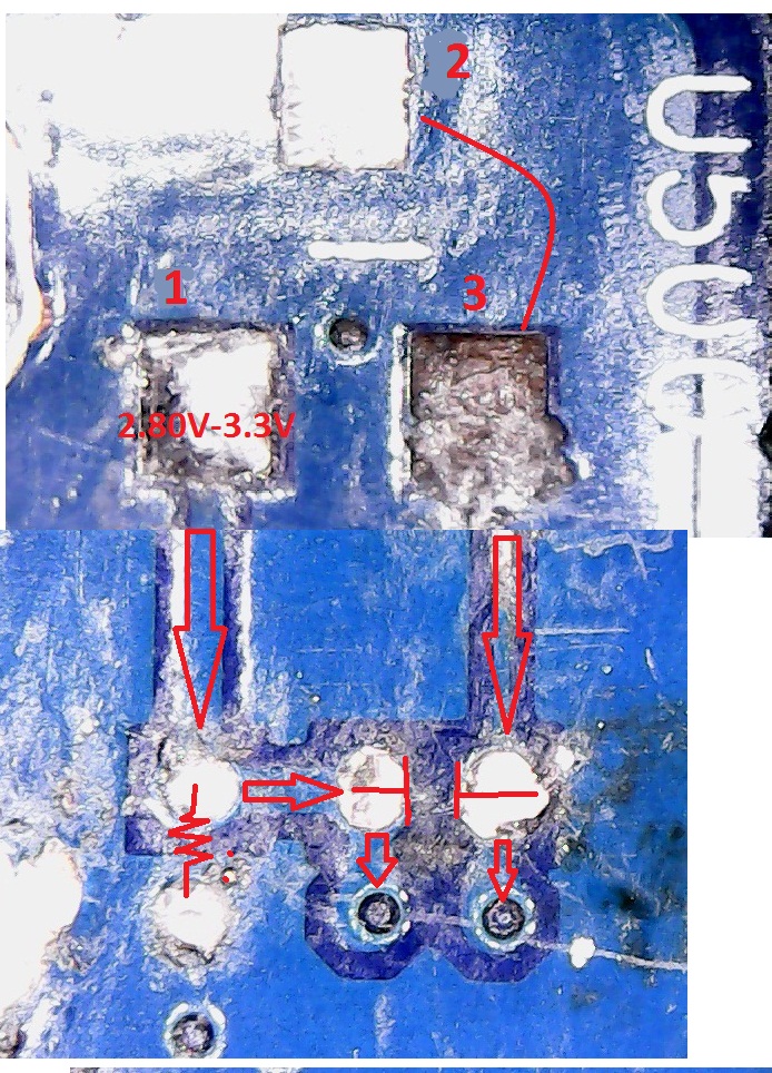

На этой фотки:
Под цифрой 2 и 3 эти два контакта между собой прозваниваются и оба прозваниваются на землю так как 3 - тия наго земля, должно ли быть так ?
Я думаю такого не должно быть "наверное" Все таки 2 - нога это OUTPUT. Если такого не должно быть куда нужно обратить внимание ?
На первой ноге присутствует напряжение, но оно почему то прыгает от 2.8V - 3.3V - Это нормально ?
Мультиконтроллер стоит новый.
Сильно не ругайтесь я учусь.

дядя Рома
Сообщения: 507
дядя Рома
Сообщение #18 От 28/07/2017 02:13 цитата

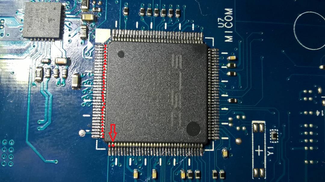

Все ненормально - и напряжение и кз .Вы схему искали ?Есть в свободном доступе.34 вывод мульта МЕС1300 - какое сопротивление ?
Bumik
Сообщения: 127
Сообщение #19 От 29/07/2017 12:42 цитата
дядя Рома, Ну Я думаю эта та схема которую дал мне Neadekvaten, http://www.s-manuals.com/pdf/motherboard/samsung/samsung_bremen2-l_r0.9_schematics.pdf
Кстати я не правильно нарисовал на картинке резистор конденсатором. Они стоят наоборот где кондер. там резистор где резистор там кондер ыыы.
Я думаю я правильно отсчитал. Короче относительно земле 34-ый контакт в КЗ, сопротивление 2.2Ом

дядя Рома
Сообщения: 507
дядя Рома
Сообщение #20 От 29/07/2017 15:04 цитата
Я бы аккуратно поднял его и ,если кз на матери ,подтянул его через 10к к 3.3v.Дальше будет видно.
