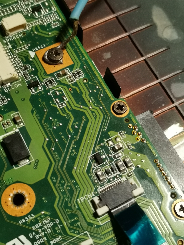

Проверил осликом сигналы на линиях TPAD_CLK и TPAD_DAT, и в этот момент, при включении ноутбука тачпад волшебным образом заработал, была генерация и реакция на касание тачпада и его кнопок, стрелка мыши двигалась по экрану, через минуту сигнал TPAD_DAT пропал, а потом и генерация на TPAD_CLK пропала. Подумал сначала что это в шлейфе, в каком-то положении восстановился контакт, но так и не смог поймать это положение повторно, как только ни старался. Прилагаю осциллограммы, и что примечательно, на линии TPAD_CLK и линии питания +5VS, от которой питается плата тачпада, какие-то нездоровые пульсации. Сдается мне, что мультик надо менять. Или я ошибаюсь?
  IMG_20210414_235637-2.jpg  164.73 КБ  Скачано: 259 раз(а)

Линии тачпада обычно имеют подтяжку к 3.3v. И кондеры на землю. Ослик имеет свою свою емкость. Посмотри схему, есть там такое ?

А щуп земляной куда цепляли?

Рядом с разъемом тачпада, на земляной пятак, винтом придавил слегка. Контакт хороший, проверял. Видно на фото (внизу разъем тачпада, там 3 дросселя, слева направо: Clk, Data, +5VS).

Все верно Вы сказали, подтяжка линий тачпада резисторами по 10к к 3v3 имеется. Но после включения ноута, на линии TP_Clk напряжение проседает почти до нуля. Как я забыл сразу подтяжку посмотреть!? Спасибо большое за подсказку!
Думал резистор умер, поменял его на новый с таким же номиналом, все по прежнему. Получается мультиконтроллер садит подтяжку к 3v3. Вот и ответ. С него похоже и пульсации идут стогерцовые по питанию.

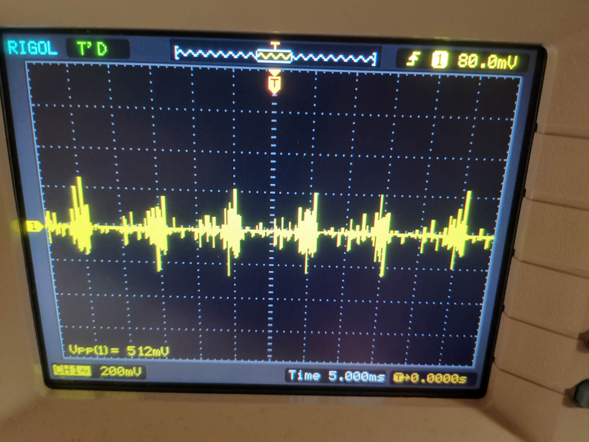

По осцилограммам, землю нужно брать как можно ближе к точке измерения.
Я бы тем же осцилом стал на земли у разъёмов тача и мамки и посмотрел что покажет.
Или просто соединил проводом земли мамки и тача и ещё раз проверил.

Подпаялся к ближайшему конденсатору (в сантиметре от разъема тачпада на мамке), результат тот же, пульсации в полвольта с частотой около 100Гц и на дросселе +5VS и на линии TPAD_CLK. На линии TPAD_DAT они тоже есть, но составляют около 30-50мВ с той же периодичностью. Может наводка от какого то внешнего источника? Не могу понять. Но тогда бы и на TPAD_DAT тоже были бы с такой же амплитудой. +5VS напрямую не приходит на мультиконтроллер, и не выходит из него (естественно), поэтому, согласен, что он не может давать такие пульсации. Ну и шимка врад-ли бы с такой частотой давала помехи, у них частоты повыше будут. Правда щуп я использую неродной от RIGOL, а с маркировкой P6100 нонейм видимо, может поэтому?

Mikkey, Вы были правы, мульт оказался не при делах! Я его заменил на новый, но все симптомы такие же:
1. На линии TPAD_CLK нет подтяжки к 3v3
2. Пульсации 0.6В по питанию +5VS
И выяснил также что:
3. Пульсации 0.7В по питанию +3VS и +3VA_EC
4. Пульсации 0.6 - 1.04В по питанию +12В
Не добрался еще до 19В, наверняка и там такие помехи. Я удивляюсь, как еще ноутбук в остальном работоспособен в такой ситуации. хммм...
Думаю добраться до входных фильтров по питанию. Выпаивать все по очереди танталы что ли?

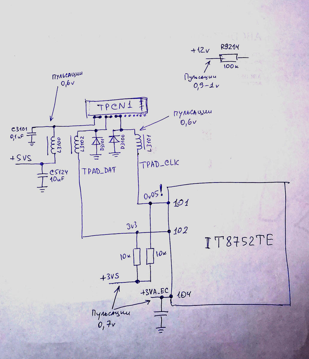

Прилагаю осциллограмму и набросок схемы сигналов и питания тачпада

Чем питаете, лбп или родным адаптером?
Адаптер нагрузить на резистор, вместо мамки, номинальным током и посмотреть осликом что там.

Питаю от ЛБП, не один десяток ноутов уже запитывал им, проблем не было с бросками. Моим осликом нельзя в него соваться иначе "пыхнет", розетки с заземлением, а Земля ослика это Земля розетки, и в ЛБП может быть аналогично. Думаю не в лабораторнике дело. Может ШИМ чарджера или дежурки дает такие помехи, они же периодические, как буд-то модулированные?

Итак, похоже и в правду, мой ЛБП WANPTEK NPS306W дает такие жуткие пульсации, я в печали. Но однако, запитал ноутбук от универсального БП Robiton, на котором пульсации 120mV, всеравно подтяжка к 3v3 проседает на 101 ноге мульта. Что делать друзья? Видимо что-то влияет на мульт так, что он дает такую просадку. Может кто сталкивался с такой проблемой?

По вашей схеме, остается только диод и сам разъем. Снимите индуктивность, чтобы исключить диод и разьем. Включаем и смотрим что там с со стороны мульта и со стороны тачпада.

Схему рисовал по boardview, поэтому, на 99% параллельных цепей больше нет, да и незачем, думаю, вешать на квадратную шину тачпада еще какие либо устройства. По-поводу того чтобы снять дроссель, идея хорошая, до сих пор не сделал это только потому, что сопротивление на нем 10к и при прозвоне диода мультиметром, на щупах которого 3В, он в обратку не звонится, а в прямом направлении, падение напряжения как положено, 0.6В.
А что если линию TPAD_CLK испытать методом "ЛБП", посмотреть, что будет греется? Не спалю мультик если подать например 1В и ограничить ток 0.5А?
