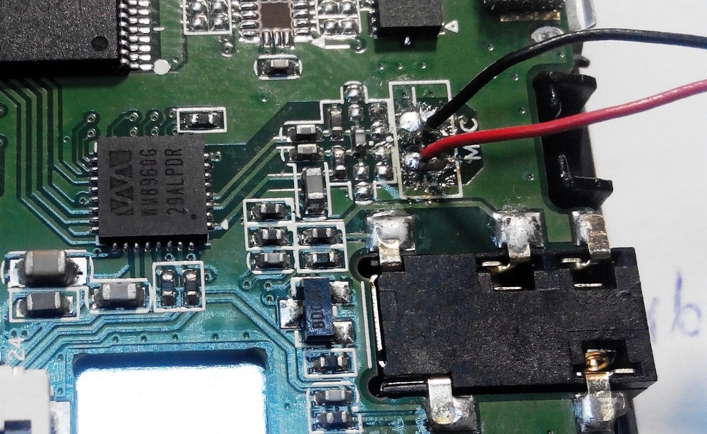

На шильде стерлась маркировка и серийник.
Под батареей - PCG-41311V. Main MBX-236.
Проблема: принесли в ремонт с проблемой - не работают вентиляторы.
В действительности не грузится. Вентиляторы работают.
Разобрал почистил охлаждение, сменил термопасту (засохла совсем).
Включился загрузился все ОК. Полежал на полке 3 дня - не грузится.
Все внешние устройства отключил, SSD отключил - нет загрузки.
Думаю на флешь w25q32bvsig. Сильно не пинайте если что не так - ноутов ТАКИХ еще не делал. |

Vovan253, Sony VAIO VPC-Z21 (MBX-236)  |
Vovan253
Спасибо господа. Реально помогли с номером, будем копать дальше.
Не грузится- черный экран. На клаву не реагирует, обращения к винту нет. |

Продолжение темы! Батарейка проверена 3 Вольта. Окислов нету. Память не снимал, менять не на что. Выяснил точную модель ноутбука VPCZ219R.
Нашел пост-карту с LPC не понятно куда ее подключать. На пост-карте провода на разъеме LPC, а куда на плате ноутбука их припаять не понимаю.
Слил оригинальный дамп w25q32bvs, прикладываю. На официальном сайте сайте Sony скачал БИОС, распаковал, файл с расширением .rom маленький 2.62MB. Видимо это только обновление некоторых блоков.
В сети не нашел прямого дампа для этой платы.
Прошу помощи!

я бы начал с проверки напряжений - все ли поднимаются?схему поищите ,на
мульте все сигналы для запуска проверьте.  |
Сообщения: 17915
Да это похоже на отвал моста-биос за 3 дня лежания на полке ни куда деться не должен.
Если есть только паяльник то увы с этой платой вам больше делать нечего.Максмум слоты памяти пропаять.
Да и прошивка биоса это тоже непростая задача т.к. кусок этого биоса зашит в память мульта и доступ туда есть только через джитаг нитерфейс.
ДОБАВЛЕНО 10/04/2015 20:16
Детальная диагностика платы будет проблематичной т.к. сони свои схемы не даёт даже асц.Если есть желание поломать мозги можно делать по даташитам других вариантов нет и не предвидится.Как то так |

| Сделал, правда наверно не надолго. Погрел мультик с нижним подогревом и машинка завелась. Всем спасибо! |

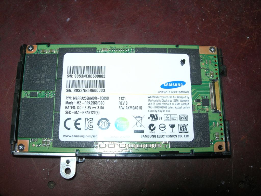

Продолжение темы! Вернулся через месяц с совершенно другим дефектом. В любом приложении с адресной строкой или редактировании текста курсор бежит вправо постоянно. Впечатление как залипла клавиша пробел. Клавиатуру отключил и тач-пад тоже - не помогает!!!
Проблемы Винды отмел загрузкой с внешней флешки - колбасит и так.
Я в панике! Клиент уже забил на ремонт и даже возврата денег не
просит, но хочет снять инфу с винчестера, который SSD, а мне его подключать больше некуда. Когда колбасит аппарат просто невозможно ни копировать, нихрена другого сделать.
Подскажите, куда рыть! |
Сообщения: 17915
| Я ссд к обычному системнику подключал если он стандартный с сата разъёмом+в этом системнике стоит ссд диск с нового года и нормально работает.Или у вас вообще компа нет?? |
Vovan253
| SSD не имеет стандартного разъема типа SATA, свой собственный шлейф на майн. Могу фото завтра выложить. |
Сообщения: 17915
| Выложите так чтоб модель этого диска видна была посмотрим.Хотя соня может какую-то специфическую хрень притулить в ноут очень нестандартную |
