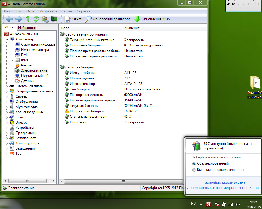

Ноут от сети работает без нареканий, перестала заряжаться батарея (светодиод зарядки не горит, в трее пишет 85% доступно подключена не заряжается) и от неё не работает ноутбук (при полностью загруженной Win7х64 и отключении основного питания работает секунд 20, при попытке загрузить винду без БП тухнет на 2-3 секунде). По AIDA64 степень изношенности АБ 41 %, АБ Li-Ion A42-A15, +14.4V, 4400mAh, 63Wh из 4 пар элементов напряжения на парах 3.85 - 4.05 - 4.02 - 4.07. Ноут пользовался в основном от сети со вставленной батареей, возраст примерно 2.5-3 года. Элементы АБ не менял.
поднял на первой паре до 4.23, результата нет, заряд АБ не пошел
Помогите разобраться.

Пробовать зарядить от внешнего источника до упора и потом разрядить на лампочку дабы прикинуть реальную емкость банок.Конечные напряжения заряда\разряда можно найти в даташитах на элементы.Походу слетели калибровки акб в контроллере,но с убитыми по ёмкости элементами смысл её делать-получите работающий тех же 20 сек ноутбук,но с правильными показаниями процентов заряда\разряда
