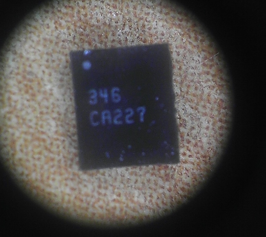

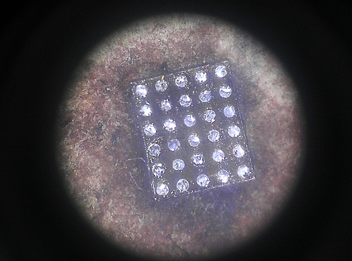

доброе время суток!!!! есть планшет китаец, а именно icoo d70proII (маркировка на плате HTC-DO26I-V3), проблема в том что он не заряжается хотя показывает что зарядка идет. по питанию зарядки все напруги доходят к фильтру "стекляшке" (маркировка на ней 346 СА227) я ее выпаял, но заменить не могу, так как ни номинала ни имени гугл не знает недовольство, огорчение прошу вашей помощи уважаемые форумчани, подкиньте схемку с участком этого фильтра может кину перемычки улыбка

Тут фотку надо чтоб марки микрух читались+количество ног стекляшки мож это полевик тогда перемычить опасно подмигивание

перемычки я уже кинул голливудская улыбка и планшет завелся и заряжался но приходилось после отключения з/у убирать одну перемычку чтоб показывало в статусбаре процент заряда. недовольство, огорчение я понимаю что это все колхоз, но что ж поделаешь нужно же как то выкручиваться, не делать же второй разъем как на этом форуме (http://4pda.ru/forum/index.php?showtopic=392319&st=1920#entry21359525) смех

FDZ208P Fairchild Semiconductor Corporation 12.5 A, 30 V, 0.0105 ohm, P-CHANNEL, Si, POWER, MOSFET, ULTRA THIN, BGA-30
У меня при поиске полевик выдаёт в таком корпусе

к сожалению это не он, так как податашиту и распиновке на плате не сходится недовольство, огорчение вот по этому я спросил у людей добрых на форуме о схемке от данного зверька
