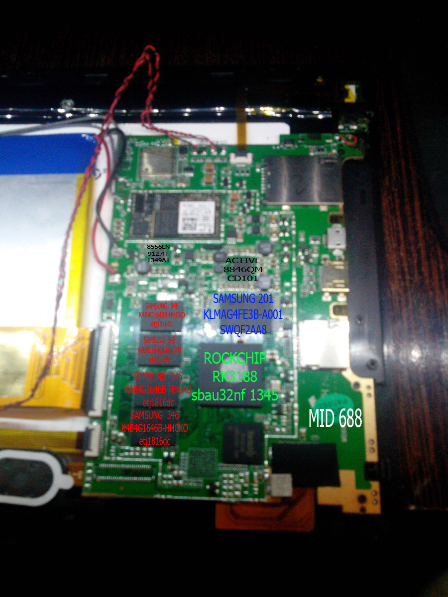

serjlab
Сообщения: 31
Сообщение #6 От 09/02/2015 17:00 цитата
n max писал:
Напишите марку контроллера зарядки акб попробуем найти схему,а так же названия других микросхем стоящих в этом девайсе.
Вот что увидел, но темно дома, мелкий шрифт не увидел.
Попробую завтра при дневном свете может этой инфы достаточна ну или тыкните пальцем что нужно именно. Спасибо за хлопаты!
ДОБАВЛЕНО 09/02/2015 18:03
кстате на транзисторах выше к верхнему шлейфу 1.8 - 3 вольта а на нижних 5вольт это когда зарядка подключена

Сообщения: 17780
Сообщение #7 От 09/02/2015 18:28 цитата
http://odesskaya-obl.zakupka.com/p/4803319-oz8556ln-8556ln-mikroshema-kontroller-pitaniya-dlya-planshetov-pipo-m9-m6/
Тут кусок схемы зарядки от подобному вашему планшета,процентов на 90 должен совпадать.
Остальное я так понимаю в планшете в порядке только проблема с зарядкой?

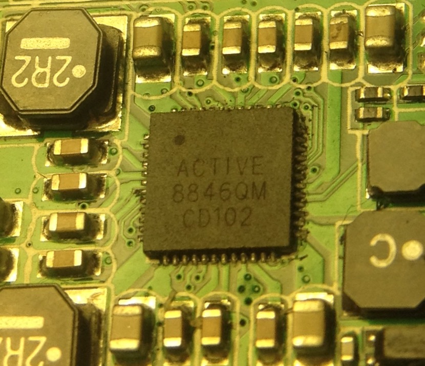

lehalsm
Сообщение #18 От 13/03/2015 21:14 цитата
У меня точно такой планшет и такая же поломка ( чешу репу как починить )
Max0882
Сообщение #19 От 22/11/2015 18:11 цитата
Чем дело закончилось, в чем причина была?
Idol63rus
Сообщение #20 От 02/06/2016 13:37 цитата
Принесли на ремонт такой же планшет с таким же диагнозом. Причина пробитая микросхема контролера питания, вот только не могу найти такую же микруху с таким кодом((( может кто знает где достать?
