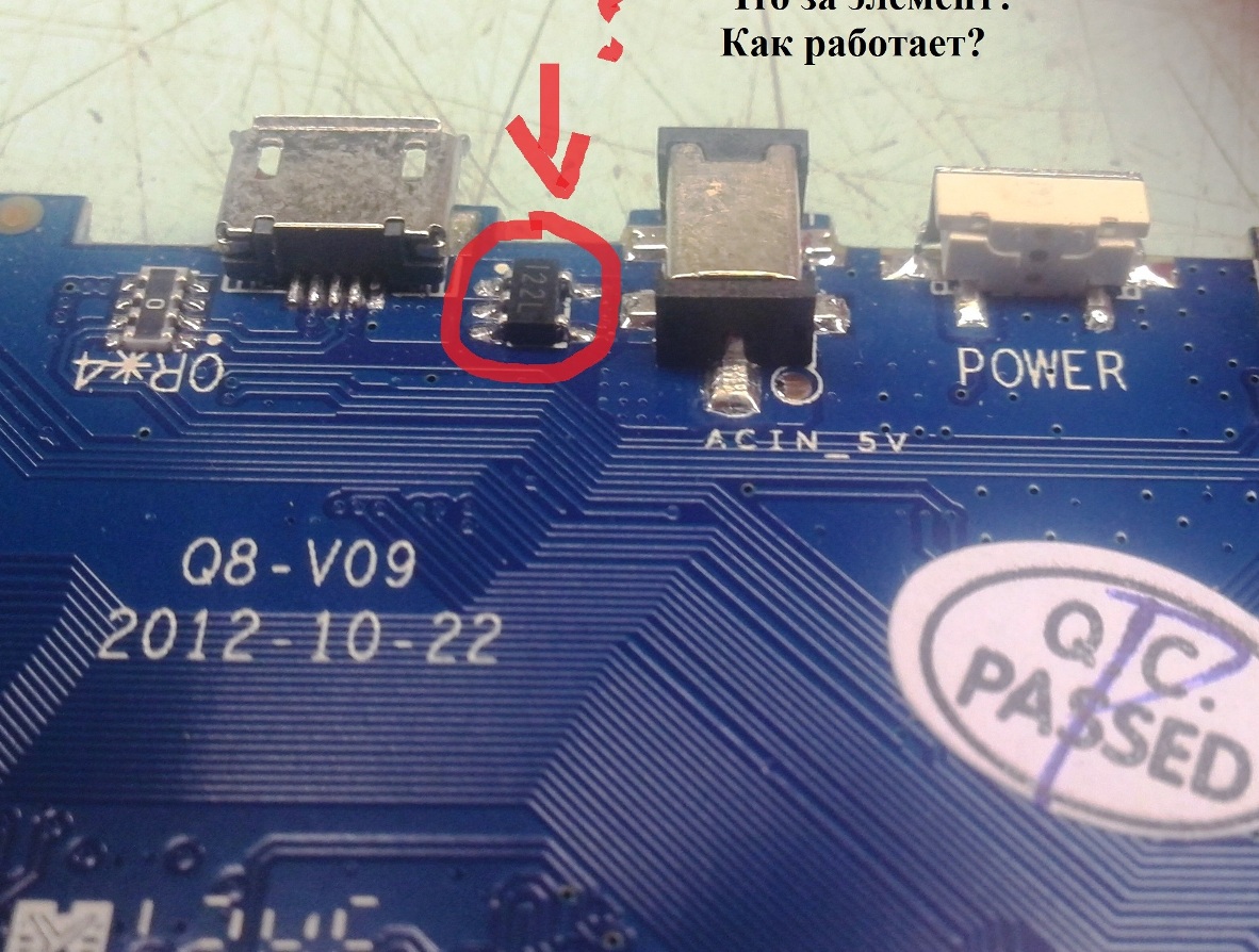

Китайский планшет Allwinner A13 Q88 перестал заряжаться (и с микроюсб и с зарядного разъема) Разобрал, проверил - на клеммы аккумулятора не идет заряд. (Так отдельно заряжал аккумулятор планшет включился и все работало) Прозвонил входы: микроюсб прозванивается, зарядный разъем нет.. далее все упирается в элемент который я не знаю (маркировка I22L или 122L) Что это за элемент? Как он работает? Есть ли схема данной платы? В интернете ничего не нашел. Как решить проблему поступления заряда до батареи?
Планшет Allwinner A13 Q88
Плата Q8-V09 2012-10-22
Неизвестный элемент I22L или 122L

AnVi777 писал:
Это как понимать?
AnVi777 писал:
Интересно, как ты искал, если ты даже тип корпуса не озвучил.
Разрисуй хотя-бы, какая нога куда идёт.
Как вариант.

AnVi777, по таким планшетам "конкретики" ждать не приходиться, часто ложные маркировки встречаются на р/эл-х, схем нет как правило.
Если прозванивал-есть тестер, можно с + разъема отследить, куда приходит на эту сборку, посм-ть вообще что на выходе, при проблемах с зарядкой там нули часто и "сборка" греется.
Второй этап-поиск с донора, нет проблем если под рукой куча "на выброс" подобных, т.е. на такие же условия зарядки. Если опыта ремонта и подбора р/эл-в нет - к мастеру, либо на "органы" за такую цену и хар-ки улыбка

Сия штука, счетверённый диод собщим анодом, такие "звери" есть в принтерах кэнон 250, пиксма, ип 1000,
ДОБАВЛЕНО 31/10/2016 12:05
Корпус этих элементов SOT 353, SC 88A
