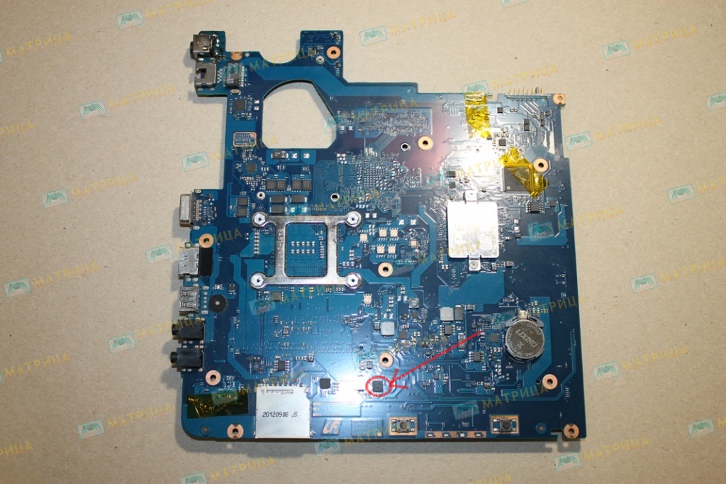

Samsung NP300E5X-A06RU нужно определить мосфет.

Samsung NP300E5X-A06RU нужно определить мосфет. Плата SCALA3-15/17CRV. На фото обозначенно красной стрелкой с кружочком. Мосфет с прогоревшей дырой, видна надпись во второй строке FDMS.

4955n на пример.Дыра прогорела просто так ? Pканал N канал , соображаешь почему не взорвётся сразу.

К ноутбуку подключили не родной блок питания в результате сгорел AON7200 по входу питания и в этом дыра прогорела.

Терять тебе не чего по ходу.Влепи AON замену , с дырой выбрось(удали), прозвони затвор на короткое в схеме, экспирементируй.

Хотелось узнать какой там именно стоял. Там я думаю стоит сдвоенный, тогда лепить надо с двух AONов.
