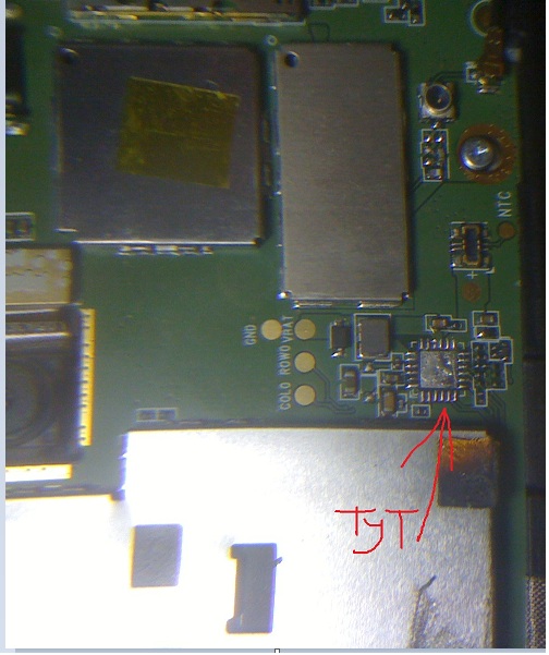

Помогите опознать контролер на Lenovo A3500-H
rootvik
Сообщения: 38
Сообщение #1 От 11/05/2015 23:42 цитата
При шол планшет Lenovo a3500-h с выпаянной микросхемой как я понял контролер питания поиск не чего не дает помогите с маркировкой пожалуйста
внутри
MEDIATEK ARM M8382V
MEDIATEK MT6923GA
SAMSUNG KMK8X000VM-B412
  esp2.jpg  91.75 КБ  Скачано: 1215 раз(а)

Вдруг еще надо (маркировка вся на микрухе)
8Q24196
T1 241
APQJ

Та же самая проблема с планшетом Lenovo A 3500 H.Отсутствует маркировка на контроллере питания,не могу опознать.В предыдущем сообщении маркировка не совпадает с моей из-за расположения выводов чипа.Буду признателен если скинете схему к планшету.

контролер тамMT6323 удачи

Микросхема, что на фото в первом посте - это BQ24196 Texas Instruments, корпус vqfn24. Даташит гуглится.
