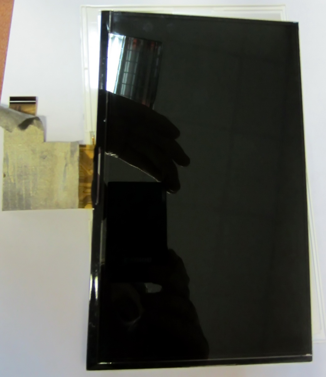

Alex B.
Сообщения: 6
Сообщение #8 От 23/07/2013 08:27 цитата
dima644 писал:
А проверить ключик питания на матрице слабо?
Не слабо. Просто, если не трудно, подскажите где он?
  IMG_0400_.jpg  163.53 КБ  Скачано: 455 раз(а)
  IMG_0401_.jpg  187.42 КБ  Скачано: 396 раз(а)

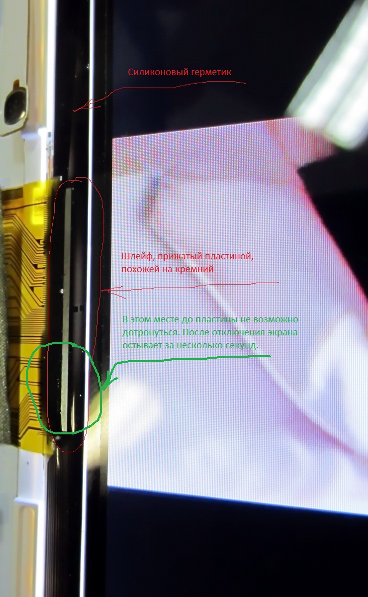

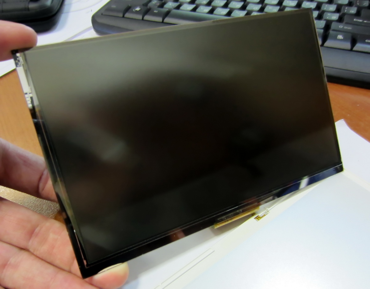

Alex B.
Сообщения: 6
Сообщение #9 От 23/07/2013 14:57 цитата
Сегодня поковырялся с матрицей. Рядом со шлейфом стоит однокристальный драйвер матрицы. Очень сильно греется (палец обжигает). При отключении экрана практически мгновенно остывает.
А Вы говорите
dima644 писал:
Мне - слабо!
 Размер файла:  276.16 КБ
 Просмотрено:  385 раз(а)

Сообщение #11 От 30/07/2013 08:41 цитата
