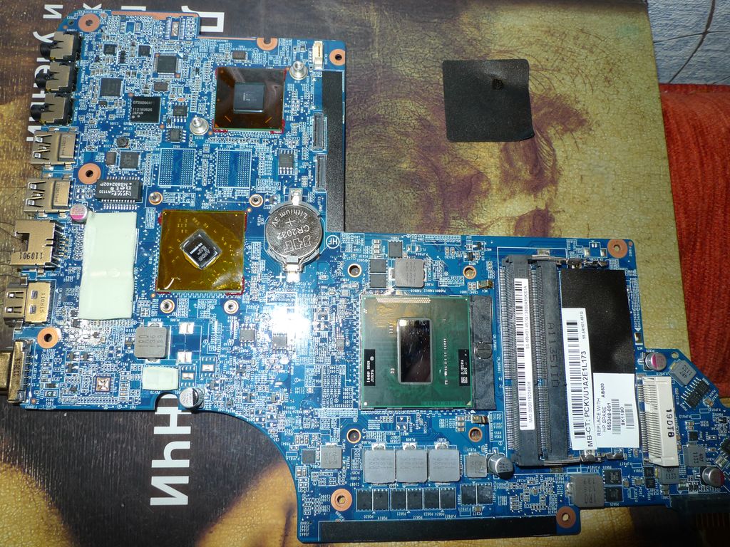

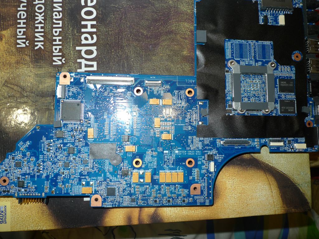

Пришол ноут с диагнозом залит
после вскрытия было выяснено что влага как рас таки попала шим дежурки TPS51120 все напруги на микру приходят VDC V5FILT но вот она ничего не выдает. На полевики Q538 Q541 по 19 приходят но ничего не выходит. выпаивать проверять не стал прозванил на внутр диод только. на плате вроде ничего на короткую не званилось кроме двух смд кондеров в облости аудио(на них забыл поскльку не найти к чему они привязаны)
есчо водичка побывала на U12, U13, Q28 (но уверенно залита была именно шимка)
заказал шим установил подключил сеть индикатор сети неадыкватно замигал (обоими цветами) и с дымком сгорела сетевуха все в течении
1-2 сек я быстро среагировал выдернул кабель.
поднял катушки L509 L510 (знаю надо было зделать это перед включением ) посматрел на 5_aux 0.2-0.60в на 3.3 напрямую с полевика выходит 19. за катушками короткое на 3.3 лежит и впринципе везде куда оно пошло

1. Нагрузка потраченая на згорание сетевой могла спасти другие детали или эта мать уже кирпич!?
2. Посаветуйте плиз (на пальцах и поподробней можно и в личку) методику локализации такова кз

От 3.3 - а в твоём случае 19 вольт полплаты кормится. Ради экспиримента можно поднять 51120 и посмотреть, что ещё...

всмысле поднять и посматреть что есчо ?! яже говарю до её установки дежурки совсем небыло и кароких небыло микра была поменяна на новую полевик на 3.3. был битым пропустил 19

"поднять TPS" - в этом случае имелось в виду отремонтировать узел на ней.
1. могла и спасти, а могла и нет
2. советов полный интернет, только ты их не найдёшь, т.к. слова поисковику надо правильно написать, тогда получишь результат

SB600 был коротким мульт походу тоже ушол к проотцам буду дальше смотреть
