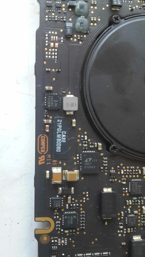

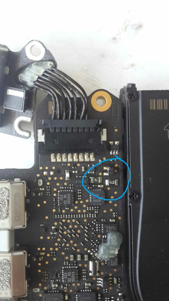

Доброго времени суток уважаемые форумчане. Пришел в ремонт MacBook Pro Model A1425 с неисправностью: не включается. От товарища выяснилось,что был скачек напряжения,после чего зарядка перестала работать(погас светодиод),а ноутбук выключился.Товарищ купил новый адаптер,при подключении горит красный светодиод,и не переключается на зеленый. При вскрытии обнаружилось следуещее(на фото) как я понимаю,элементы вышли из строя в следствии разноса адаптера по питанию.Может у кого нибудь есть в разборе данная мать?Помогите пожалуйста опознать элементы.

А написать, что это, для будущих желающих найти то же самое. Так сказать, отчет о ремонте.

SBR0330CW диодная сборка в корпусе sot 23 и резисторы по 10 ом.
