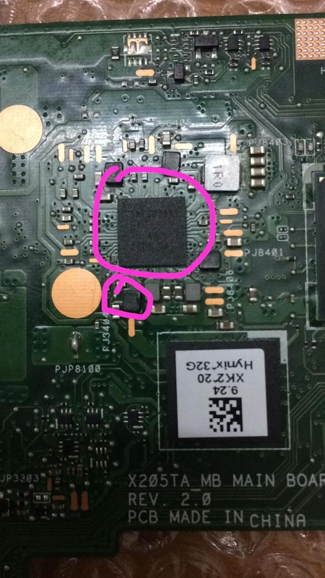

Всем доброго времени! Нетбук Asus x205t, не включается, загорается индикатор и всё. Напряжение на плате появляется и пропадает через несколько секунд. Сильно греется шим sne3039a1 и катушка. Подскажите пжл с чего начать, что проверить, куда копать?! Может есть у кого даташит на ШИМ?!

замерьте сопротивление на дросселе ,возможно у вас кз в нагрузке шима.

Если катушка стоит по питанию проца тут один хрен будет несколько ом сопротивление.
Тут 2 варианта шим путём замены потом проц(из опыта ремонта таких компов процики там хлипкие и мрут частенько)катушка-можно померить индуктивность или подкинуть местами с соседней.Мерить можно если имеете понятие какие напруги где должны быть или путём сравнения с заведомо исправным

Gellik, ты шим заказал , смысл ? она скорее всего живая ) Сними дроссель по выходу этого Шима ) посмотри будет греться или нет .Смотри даташит на Шим! Вообщем как тебе писали выше замеряй ,изучай ) ЛБП есть у тебя ?, с ним легче будет) удачи в ремонте)

Gellik, маркировку Шима кинь , на фото не видно ! И ещё если нет навыка и оборудования , то скорее всего ты его заменить не сможешь ) так что лучше отдай в СЦ. А то добьёшь пациента голливудская улыбка

Воткнёт вторую шим и если та вспотеет то процу писец скорее всего,хотя были случаи гибели только шима

Снял, Шим по прежнему греется.

Размыкай отдельные участки на плате, что от шимки питаются, и меряй сопротивление с той и другой стороны, где низкое там КЗ.
Ну и все конденсаторы поблизости руками перемеряй сопротивление, щупами с обоих сторон, может где то будет близкое к нулю. Но это не всегда будет означать, что дело в кондёре, просто по этой линии где то КЗ. Там и направление нужное тебе. Можно и с ЛБП подать, но знать надо сколько там вольт, даш больше и спалишь, что живое было и ограничение по току. И не путай кондёры с дросселями и резисторами, они похожи могут быть, но на нуле. Померяй ещё все линии USB и периферию.
