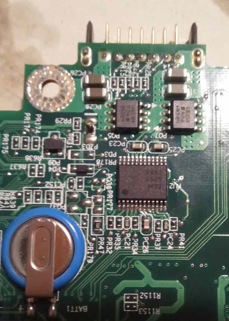

Раздобыл древний бук толи российского, толи украинского производства.
Взял из за встроенного ТВ и проигрывателя.
Но оказалась проблема.
При подключении питания выключенного без батареи потребление около 60-90 мА. (думаю многовато ?)
С батарейкой секунду около 500, потом сразу 3А и 17 вольт на + аккума (тоже думаю слишком много?)
Сам аккум 14.8в.
Если включать с батареей, то запускается только от неё и работает пока не сядет.
Без батареи то включается и работает, то начинает работать и отключается.
Разобрал всё почистил, проверил, ничего сгоревшего нет, КЗ не вижу.
Мосфеты стоят 4835В, один из них греется.
Подозрение на контроллер PU2, только вот схему найти не смог.
Плата HannStar J MV-4 94-0 в углу надписи HDL 76-04 rev:I2
Тут на форуме есть тема плату искали такую схему, но другие платы.
На нём написано 3887 ниже 0539, что это ?
В общем кто с древними буками знаком, посоветуйте что с ним и где искать схему и проблему?

Dmitrius, платформа какая ,смотри Чарджер и схему переключения от Адаптера и АКБ

Чарджер видимо микросхема старая сбоку много ножек и написано на ней : 3878 Не знаю даже что искать какой это контроллер, как у него полное название, что бы даташит поискать или просто купил бы и заменил.
ДОБАВЛЕНО 02/12/2018 17:17
Я ошибся когда записывал на бумажку, поэтому видимо и не могу найти что за микросхема.
Чарджер с обозначением 3887
ДОБАВЛЕНО 02/12/2018 17:23
Наверное это MB3887

MB3887PFV (Fujitsu) - DC/DC Converter IC for Charging...похоже

Может контроллер и не сгоревший. Отпаял его без него ноут работает, но потом запаял обратно, потому, что нашёл подозрительный транзистор, его отпаял. Он не в Кз, а не видимо в обрыве.
С разъёма питания через резистор идёт на верхнюю ногу и идёт на затвор мосфета.
Правая нижняя на земле, а вот левая не понял куда идёт и напряжения там нет, с диодом связана.
Вот не знаю, что за транзистор, на нём написано 24
Фото контроллера и транзистора

Проверил отпаянный транзистор транзистор-тестером, показывает что вполне нормальный npn транзистор., почему то мультимерт его не хочет замерять или восстановился от нагрева.
Вопрос тогда к знатокам, сколько должно быть на затворе левого мосфета вольт? Сейчас около 17-18 вольт.
Сообщения: 17966
Сообщение #10 От 04/12/2018 00:11 цитата
Там их 2 однотипных если транзюк подозреваете то можно махнуть местами.
В даташите есть типовая схема включения данной ис так что изучив даташит можно прикинуть что и куда должно идти

Запаял всё на место. Сейчас ноут работает от сети, заряжает аккумулятор. При отключении включении нормально переключает.
Раньше напомню не хотел работать от сети с аккумулятором, запускался на нём и отрубался когда садился. Без аккумулятора тоже то работал, то отключался при запуске. Наверное прогрев восстановил работу транзисторов. Потом их куплю заменю.
