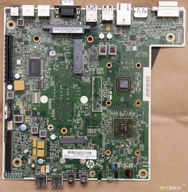

День добрый всем !
При подключении блока питания , на материнке один раз мигает светодиод , и на этом все .
Ключи коммутирующие +19В живые , мультик - в непонятках , коротышей нет , дежурки нет .
Может кто сталкивался с такой неисправностью , куда рыть ?
Мультик подкинул бы , но нет в наличии пока .
Стесняюсь просить , но нужна схема и бордвью , или подскажите где найти .

и попутно, мож у кого есть даташит на мультиконтроллер NPCD379HAKFX ? Куча ног на земле , а распиновки не могу найти нигде
Сообщения: 17915
Сообщение #5 От 24/05/2021 18:49 цитата
Смотреть +3.3ldo и 5 вольт с контроллера питания если их нет снять мульт временно если после этого появились то мульт под замену однозначно.Ищите даташит на контроллер дежурки пока этого достаточно для диагностики.

Сообщение #6 От 25/05/2021 11:40 цитата
Нет ни 5 В ни 3.3 В , похоже мульт не снимает запрет на запуск . Открыты только входные ключи , +19В есть на входах ШИМок

Сообщение #7 От 25/05/2021 15:05 цитата
Наличие ldo на шим дежурки. LDO идет до запуска силовой дежурки. Вопрос про про наличие этих 3В и 5В. От них питается мульт. Не от силовых 3,3 и 5В. У Вас ldo есть? Если нет то мульт пока трогать не надо. Ищите проблему в шим дежурных напряжений. Если это для Вас тяжеловато, то лучше к спецу. Как то так.

Рискую быть навязчивым , но схемку бы и\или бордвью на маму "Plymouth REV B MB 1838-11-21-81"
На форумах ремотников и на каналах по ремонту мам и ноутов в соцсетях , все как один сказали , схему на HP искать бесполезно , токо по даташитам смотреть . Но за совет спасибо !

Сообщение #9 От 26/05/2021 11:45 цитата
вот она
 Размер файла:  219.78 КБ
 Просмотрено:  300 раз(а)

Сообщение #10 От 26/05/2021 13:57 цитата
Посмотри название шимки дежурки, посмотри в инете даташник, или с другой платы схему с такой же шимкой. И посмотри что на ножках ldo. Обычно обозначают, как VREG 3 , VREG 5, и очередность запуска платы. Очередность как правило у всех одинаковая. С небольшими различиями. Новотон мульт тоже где нибудь стоит, искать, искать, искать. Только по аналогии. Поиск как правило отнимает львиную долю времени. Знания, терпение, немного удачи.

Спасибо ! Буду копать дальше .
Проблема токо в том , что этот девайс и не десктоп и не ноут , а что-то среднее и
сильно усеченное , огрызок одним словом . И работает сие Паккардовское чудо с терминальными серверами , типа грузит оболочку с них , хотя есть на нем встроенный малыш -SSD и можно вроде бы втулить на него урезанную семерку. Это я к чему - чипсет , хаб , мультики даже ШИМки - все специфичное , редкое , как с Марса прилетело. Хрен найдешь даташитов . Я не жалуюсь , но че то уже вторую неделю парюсь и без толку.

PEGATRON_IPISB-SB_Rev1.00 посмотрите схему, там мульт похожий. 378. Думаю разница между 378 и 379 небольшая. Как ориентир. Схема в интернете есть.

Обвязка U36 проверена?
Напряжения на 3, 8, 13, 16 и 17 ногах и сопротивление их в землю какое?
