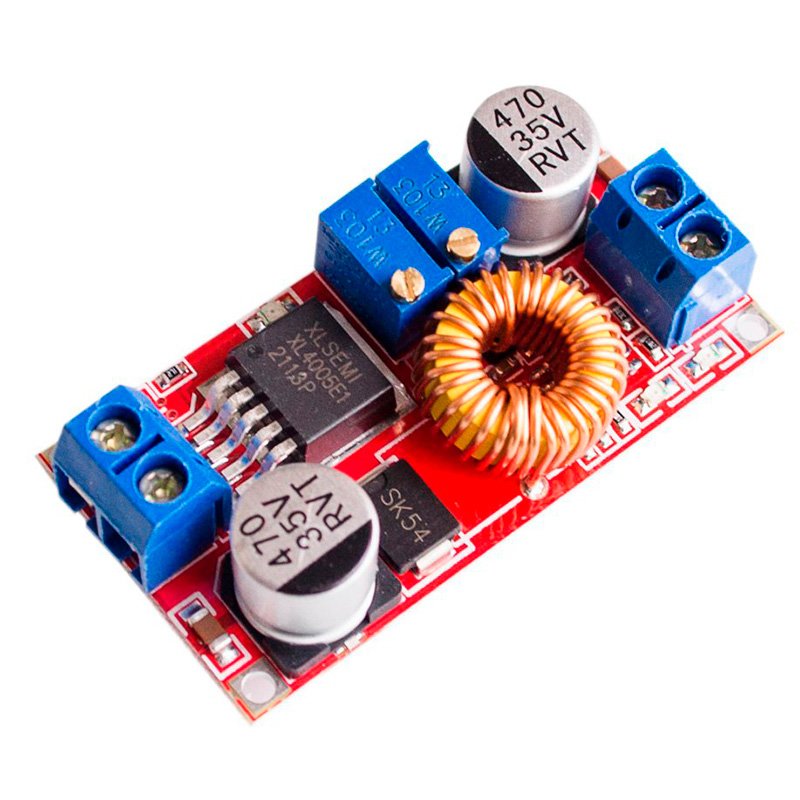

Китайский DC-DC, с регулировкой тока и напряжения, продается в любом радиомагазине. Входное до 30 вольт, выход настроите как вам угодно. Вольтаж , ток. Будет универсальное зарядное, можно от любого источника который отдаст нужный ток и напряжение. В том числе и автомобильный акб, (прикуриватель). подмигивание
ДОБАВЛЕНО 04/06/2021 19:57
Вот
  step-down-converter-dc-dc-xl4005e1-1.jpg  83.98 КБ  Скачано: 204 раз(а)

Этот даже один ампер не даст,а два уж и подавно.Умрёт от перегрева,хотя китайцы три ампера заявляют.Так что для зарядки надо помощней игрушка
