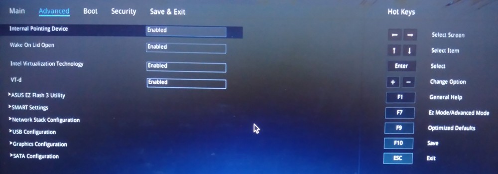

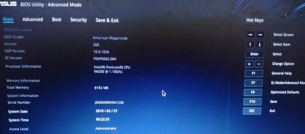

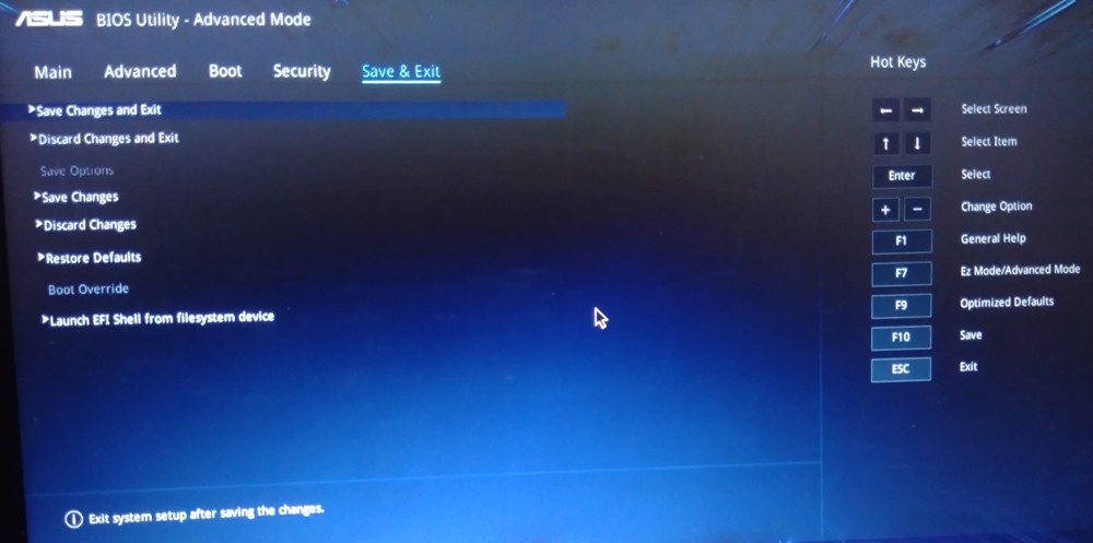

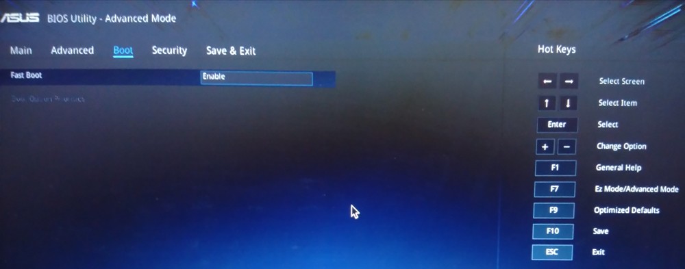

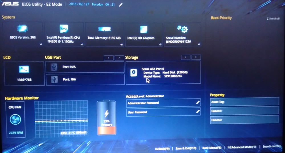

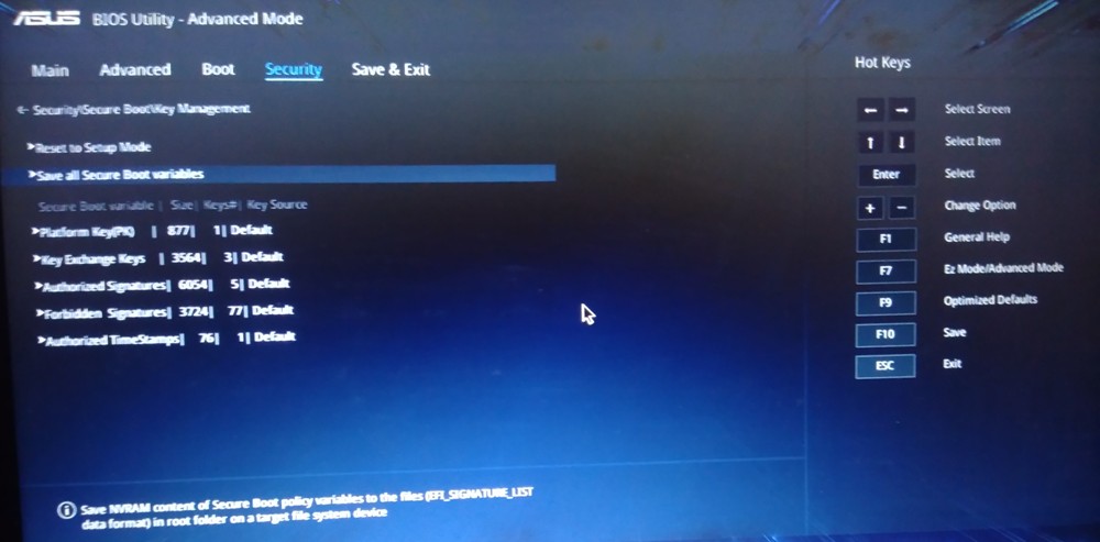

ASUS R540N: заменил винт с 10 виндой на винт с 7 и только биос. Возвращаю родную десятку - сразу грузится, семёрка на родном ноуте - тоже работает штатно... Помогите исправить, в биосе можно сказать полный ноль... В биосе вот такая байда вылазит:

Вглючить загрузку с Legacy

JohnK, я тут фото биоса с экрана добавил, может, что подскажешь?

Сообщение #5 От 17/10/2025 16:15 цитата
Advaced - Sata configuration....Только там выбор Legacy может отсутствовать.
Проверяется введением в поиск драйверов для этого аппарата.
Если установлена десятка изначально , то выбор не нужен ,т.к. драйверов под раннюю ОС всё равно нет.
Сообщения: 17966
Сообщение #6 От 17/10/2025 16:31 цитата
gnom69 писал:
Ну может и биос кастрированный залили тогда может и не быть или закрыт\скрыт от изменения-тогда редактором открывать-ставить с дефолт на юзер,но по исходным данным т.с. это не осилит.Проще найти образ виндовс 7 ки с загрузчиком от вин 10,которую ставят на нвме диски и накатить должно взлететь-если это так нужно.
