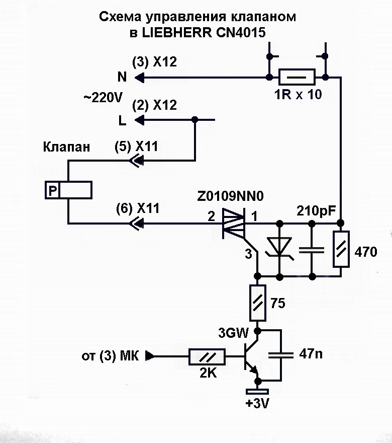

Попал ко мне модуль управления (МУ) холодильником Liebherr CH4015, который был повреждён при локальном пожаре, возникшем на его плате в месте расположения входного сетевого фильтра.
Плата модуля была мною восстановлена до работоспособного состояния (если кому-то будет интересно, подробности описаны в темах: https://monitor.espec.ws/section35/topic336610.html и https://holodforum.ru/showthread.php?t=39781). Однако, при попытке включения холодильника, через несколько секунд после запуска компрессора, начинает безостановочно дребезжать импульсный клапан переключения контуров МК и ХК. При этом, на дисплее в обычном порядке отражается температура в МК и ХК и нет никаких ошибок. Как я выяснил, для переключения клапана, на его драйвер подаётся единичный управляющий импульс, из которого на выходе драйвера, из сетевого напряжения ~220V, формируется импульс для клапана длительностью 0,02 сек. Предполагаю, что из-за воздействия на плату МУ высокой температуры от пожара, произошла деградация какого-то элемента схемы драйвера, скорее всего - одного из конденсаторов, из-за чего ключ (симистор), после прихода на вход драйвера импульса от МК, остаётся открытым. Элементы схемы драйвера до того микроскопичны (диод Шоттки, в обвязке симистора, имеет размер меньше миллиметра), что я боюсь их выпаивать для проверки, опасаясь повредить исправные. Прошу знатоков форума проанализировать приложенную схему драйвера и указать предполагаемого виновника его возбуждения.
Проделана большая работа по восстановлению платы МУ, и будет жаль, если моему товарищу (он хозяин холодильника), придётся выбрасывать его из-за какой-то мелочи, ведь цена предлагаемого в И-нет магазинах нового оригинального модуля, совершенно неподъёмная для пенсионера - более 40000 руб.

Похоже эта ветка форума никому не интересна, хотя схему управления клапаном за прошедшую неделю скачало 26 человек. Всё что мне нужно от знатоков форума, это анализ схемы. Для тех, кто "дружит" с симулятором, не составит никакого труда это сделать. Следует выяснить, изменение номиналов какого элемента, может привести к возбуждению драйвера, при котором симистор будет непрерывно включаться, или оставаться постоянно включённым уже при отсутствии сигнала от МК на входе драйвера.

Чтобы мк правильно управлял открытием симмистора для клапана, мк должен отслеживать текущее сетевое напряжение. Возможно тут где то обрыв.

Сообщение #4 От 14/05/2025 02:59 цитата
engineerdna, спасибо за подсказку, прошу прощения за то, что так долго не отвечал. Только сегодня добрался до компьютера - целый месяц провалялся в госпитале. Сейчас уже и не помню, но после восстановления платы и запуска БП, я, кажется, проверял цепь синхронизации от сети. На днях ещё раз всё внимательно проверю и отпишу.
