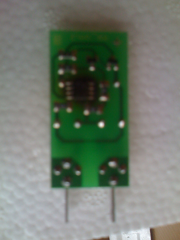

В холодильнике постоянно горит лампа подсветки и звучит сигнал открытия двери.

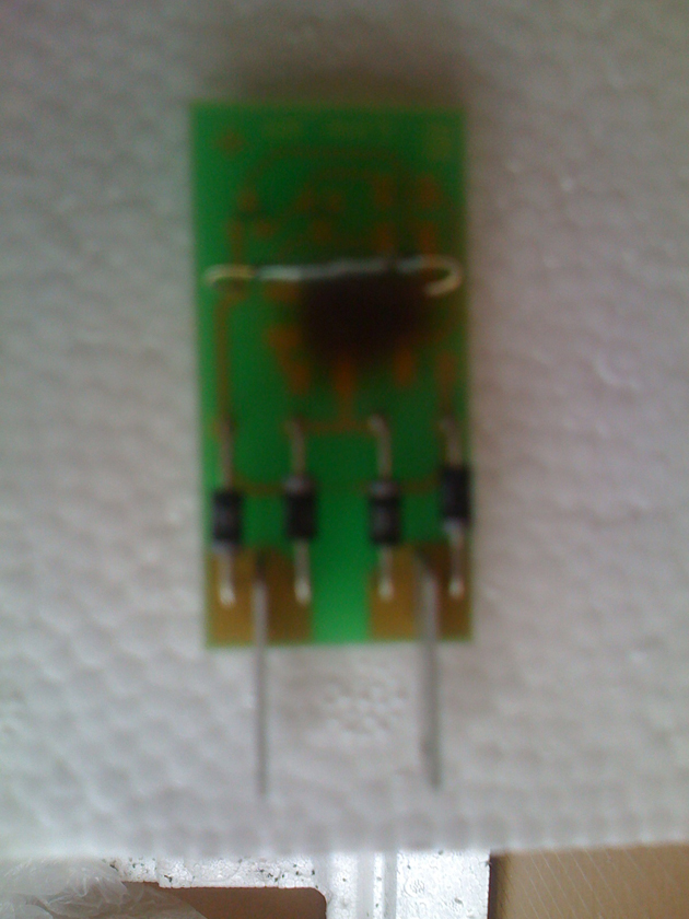

При поиске обнаружилось "выгорание" датчика открытия двери КМ-4.8 (сгорела микросхема, оплавив корпус датчика).
Хотелось бы узнать принцип работы датчика (герконовое реле, но зачем нужна микросхема) или название микросхемы или ее аналог.
Заранее спасибо!

Геркон как правило работает на замыкание цепи, тут требуется обратное при замкнутом герконе выключить свет

я не разбираюсь в этом и имею поверхностное представление об электронике, Геркон как я понял это колбочка с 2 контактами которые от магнита либо смыкаются либо размыкаются? сейчас я снял плату с холодильника, контакты в колбочке сомкнуты, на обратной стороне платы подпален "крабик", эта платка отвечала за индикацию открытие/закрытие двери и свет в холодильнике, то есть по логике при закрытии двери магнит, находящийся вкорпусе дверцы холодильника размыкал этот контакт потухал свет, и отключалась пищалка, а при открытии, магнит (зашитый в дверцу) больше не воздействовал на цепь и та смыкалась, в следствие чего загорался свет и начинался отсчет 30 секунд для пищалки))))
тобиш из этого следует, что магнит размыкал цепь, и геркон работает на размыкание? )
кидаю фотки, сори за качество цифру в ремонт отдал)

steel_1990, правильно будет заменить или отремонтировать этот датчик. По стоимости-не разоришься.

классно! Там микросхемы нет там транзистор «стоит»
