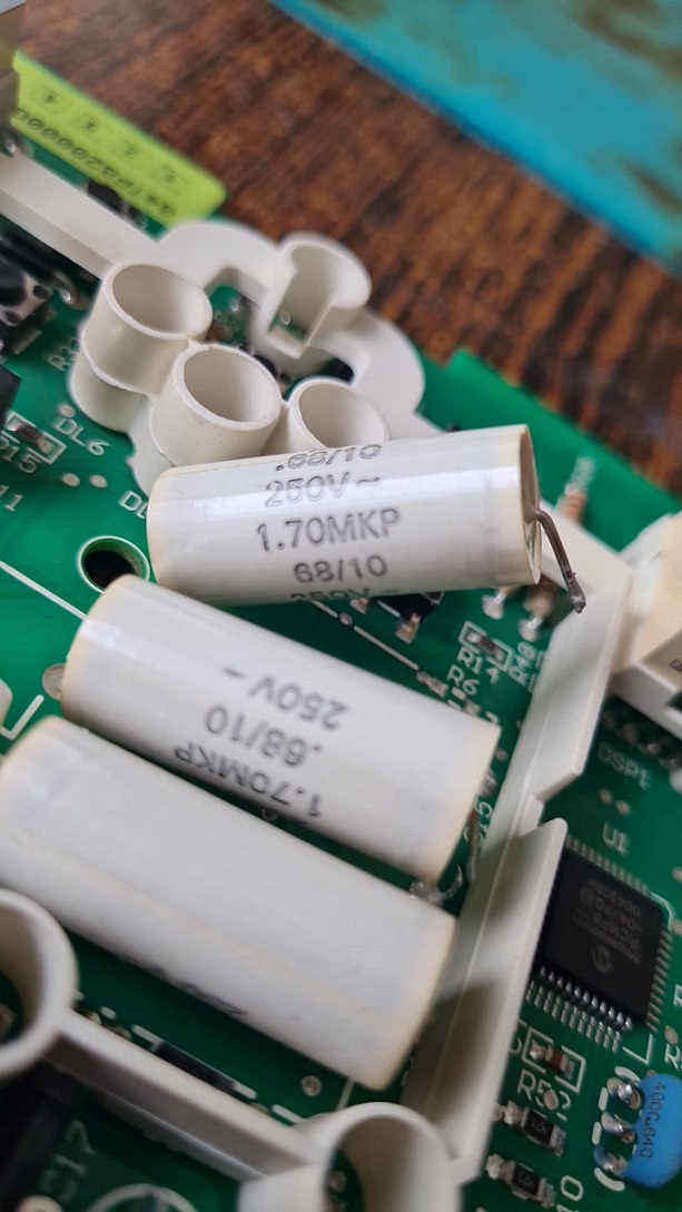

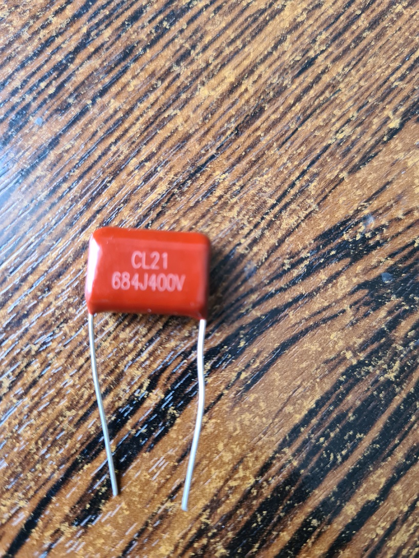

Подскажите можно ли поменять конденсаторы 1.70MKP .68/10 250V~ на 684J400? Холодильник Whirpool ведет себя не адекватно, моргает лампой подсветки полочки при наборе воды или используя лёд генератор. Похоже, что есть и проблемы со шлюзом от морозильной камеры в холодильник (сам шлюз проверил он работает) но в холодильнике нет заданной температуры, в морозилке она соответствует заданной. При изменении заданной температуры на некоторых температурах начинает моргать дисплей. Искал идентичные конденсаторы (они потеряли свою ёмкость, проверял ESR тестером). Всё что смог найти это 684J400. Остальные, электролитические конденсаторы, проверил как на передней так и на задней плате.
