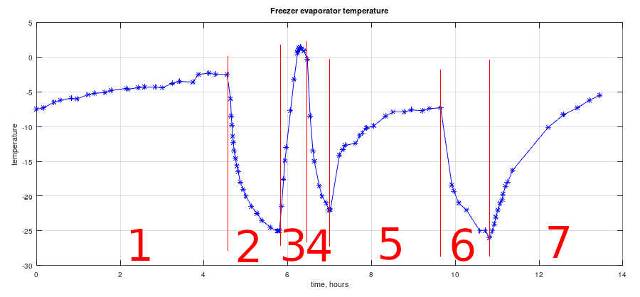

Пример графика температуры
Никакой особой ценности здесь нет, просто делюсь данными, раз уж намерил. По термометру с али, от времени. См. картинку внизу поста. На картинке 7 временных участка.
  1. Вялая заморозка (соленоид в положении большого круга, весь холод оседает в ХК, а не в МК, поэтому реально медленно размораживается). Компрессор работает 14 минут, потом 10 отдыхает. Еда полу-заморожена, на несколько часов.
  2. Агрессивная заморозка (соленоид в положении малого круга). Компрессор постоянно включён больше часа.
  3. Разморозка.
  4. Агрессивная заморозка (температура падает быстрее чем на участке 2 поскольку еда холоднее чем раньше и вентилятор включён). Ок.
  5. Вялая заморозка. Ок, ожидаемо: после аггрессивной заморозки вялая поддерживающая.
  6. Агрессивная заморозка. Ок.
  7. Разморозка. Я выключил холодильник, и из любопытства измерил естественный нагрев (потерю холода).
