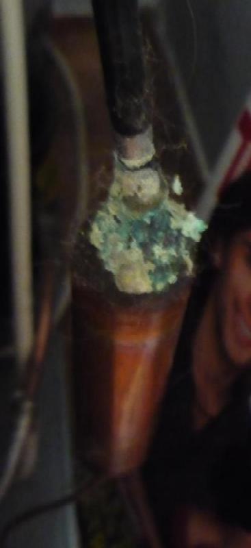

См.фото.
Холодильник гарантийный, проработал восемь месяцев.
Хладаген R134A (судя по наклейке внутри холодильника).
Странностей в работе холодильника пока не замечано.
Звонил в сервис-центр. Сказали, что появление окисла в данном месте - это норма и делать ничего не нужно.
Так ли это?
С микроутечками лично не сталкивался - не представляю, как ведет себя холодильник в таком случае и как будет выглядеть место, в котором происходит утечка.
Если появление окисла - это последствия пайки (флюса), то чем лучше окисл смыть (вода/спирт/мыло) и стОит ли после этого нанести маску (если да, то чем лучше)?

ничего страшного в окисе нет!!! сколька раз паял фильтры столько раз по разному проявлялась окись. для себя выработал простой метод защиты в дальнейшем от окиси.чтоб клиенты не задавали лишних вопросов,да и выглядит все красиво...короче удалять окись просто,
1) вытри любой тряпкой
2) шкуркой чем меньше образина тем лучше...чательно зашкури до блеска.
3) обезжирь любым растворителем спиртом или бензином.
4)кисточкой покрась все в округе до фильтра , и его можно тоже)))...краска любая ,кроме на водной основе.

Официальный сервис подтвердил, что эти окислы - последствия заводской пайки.
