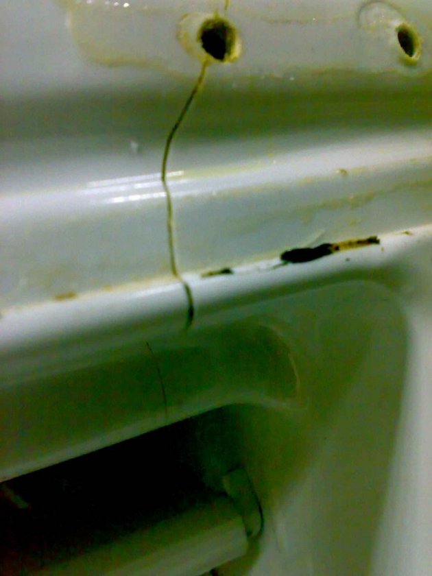

поиском искал по форуму и не нашел... поэтому спрашиваю...
трещины внутри холодильников Индезит, Стинол... идут, как правило по нижним горизонтальным поверхностям камер от края камеры (где дверь прилегает к шкафу).
Как их лучше устранять?
при этом, чтобы эстетичный вид оставался (наклейка пленки поверх трещины не пойдет).
и чтобы трещина склеивалась и не росла дальше.
кто посоветует технологию?

Valery111, фотку лучше покажи этого места
Valery111
Сообщения: 102
Сообщение #4 От 07/12/2009 12:43 цитата
вот... одна из них...

Герметиком можно затереть трещину. Но сначала надо остановить ее раскрытие.
Общее правило: трещина идет под острым углом, т.е. где конец трещины (на рисунке - внутри холодильника) ее надо засверлить (сверлом 0,5 до 1 мм). Это остановит распространение трещины.
Затем надо надежно зафиксировать пластик. Если этого не сделать, по герметику пройдет новая трещина. Это можно сделать только с "изнанки" пластика.
Возражу насчет дихлорэтана. Это очень летучий растворитель. Уже через сутки его в пластике почти не остается. Только не всякий пластик им клеится.

Сообщение #13 От 19/02/2010 13:26 цитата
клеил дихлоэтаном предварительно пропитав трещину им, закладывал смесь дихлоэтана и такого же ABS пластика в виде пасты ,штук 30 таких холодов успешно работают мы их покупали списанными приводили в порядок и продавали причем по знакомым а это сами понимаете риск возврата классно!
Valery111
Сообщения: 102
Сообщение #14 От 19/02/2010 19:50 цитата
dima_service писал:
подтвержу.
1. предварительно счищаю края трещины острым ножом, чтобы убрать грязь
2. капаю немного дихлорэтана, он начинает растворять края трещины, затем кладу пасту из растворенного в дихлорэтане пластика. накладываю так, чтобы был небольшой горбик над трещиной.
3. сохнет.
4. можно чуть полирнуть, но необязательно.
просто дихлорэтаном - есть риск повторного раскола, а вот так, как описано выше, - это как бы химическая "спайка" с наличием заполнителя близкого по коэффициенту температурного расширения со шкафом.
хэнкель пробовал - фигня. при всем уважении к хэнкелю. у меня тут их представитель неделю сидел. мы штук 5 разных составов попробовали (в том числе с антигрибковой добавкой). все или колется после 2-3 температурных циклов, или это просто уксусный герметик, который просто как полупрозрачная резинка (знаете конфету "червячек" - так вот, это оно)
и соглашусь, что не каждый пластик дихлорэтаном клеится.
Кстати, есть вопрос в тему.
часто трескается задняя стенка, над испарителем (от утечки).
Вопрос такой: кто-то этот пластик приклеивал к пене, чтобы он не "играл" под пальцами? если да, то чем?
