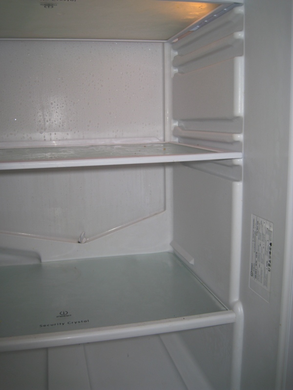

Причина: холодильник плохо работает с со штатным термостатом K59Q1900.
Сейчас холодильник имеет 7 градусов в ХК (при регуляторе на максимальном холоде,
но так, что бы компрессор не работал постоянно), а если управлять вручную то даже
с двумя перерывами в работе за 3 часа получается охладить до 3 градусов.
Решил заменить управление на контроллер: EliWell974LX
Прошу помогите схемой холодильника, что бы спланировать заранее предстоящую работу.

kpush
Сообщения: 29
Сообщение #5 От 17/07/2010 11:08 цитата
baksi писал:
В холодильном отделении есть регулятор в нижней части.
где регулятор? ткните меня, а то получается я или в назанях путаюсь или найти не могу.

Сообщение #6 От 18/07/2010 08:19 цитата
Понятно у тебя плачущий испаритель в холодильном отделении.
