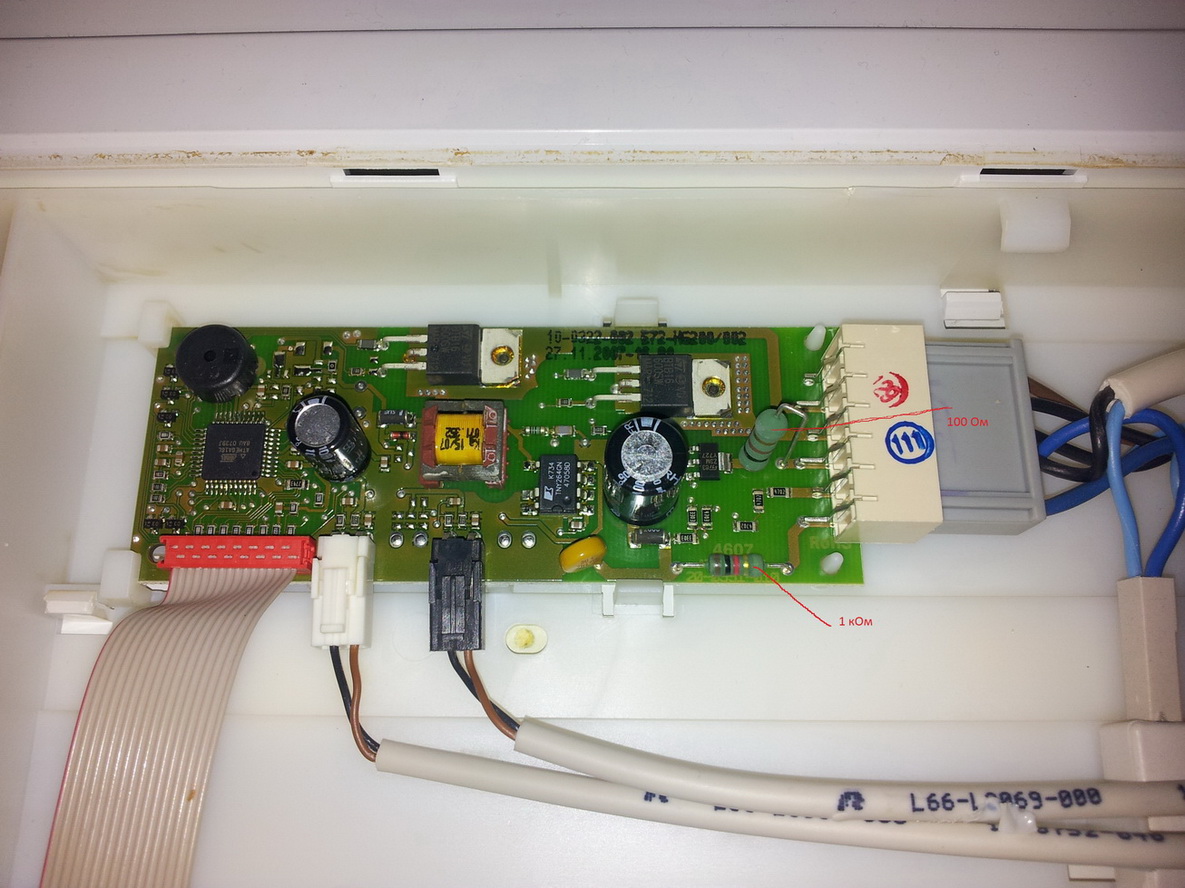

Обращаюсь за помощью к форумчанам, имеющим опыт по ремонту Атлантов. У меня холодильник "Атлант МХМ-1844-37", ему 8 лет. Собственно проблема заключается в том, что в нашем доме напряжение сети колеблется в районе 245-255 в. Естественно постоянно срабатывает компаратор,реализованный как я понял в атмеге и выдает ошибку F5 (высокое напряжение сети). Собственно бороться с энергетиками пока не получилось, холодильник исправен, хочу немного повысить уставку, сейчас она 250в, без холодильника грустно и продукты портятся.
Вопрос первый, как войти в сервисное меню холодильника и посмотреть, что он видит?
Вопрос второй, какой резистор на плате можно подобрать или впаять переменник? Желательно если можно с фото или схемку. Спасибо.
krugliak
Сообщения: 308
Сообщение #2 От 15/03/2015 21:01 цитата
Гасящий резистор ставте 3КИЛООМА будет срабатывать при 270-280 вольтах.

Стоит на плате около разьёма куда приходит питание он там самый большой по размеру мощностью 3 ватта.
ДОБАВЛЕНО 15/03/2015 22:57
Забыл добавить гасящий резистор стоящий на плате надо заменить на 3 КИЛООМА.

Снял крышку, добрался до платы контроллера, он у меня Е72-Н6200, приложил фото. На плате два резистора мощных, один на 100 Ом, который с клемм приходит на симистор Z3M, второй резистор 1 кОм, который приходит на диод с маркировкой SM2000. Резистор, который соединен с симистором Z3M похоже как выход на компрессор, я так мыслю, раз симистор, значит чем то управляет. Здесь видимо на каком то входе контроллера Atmega 16 должен быть реализован делитель для замера напряжения. Вопрос, какой же все таки вход Atmega 16 и какой резистор? Думаю я не один столкнулся с такой проблемой, может кто то ремонтировал модуль Е72.
P.S. На фото подписал резисторы, которые скорей всего никакого отношения не имеют к данной ситуации.

riv2007, присоединюсь к обсуждению, самому интересно. вторичные питания в норме? атмега за опорное его берет. измерение скорее всего по 31 ноге, 11 детект 220 вольт как вариант

riv2007, вторичные напряжения проверь. если схема сверху верна - резистор 470 кОм поменять на 510 кОм. гарантировать запуск при 198 вольт не буду, при 255 работать будет

Я тоже думал именно про этот резистор (470к), а вот коллеги настаивают на увеличении резистора 18к, подтягивающий на землю. Думаю завтра найду время позаниматься.

18к уменьшать надо. проще на 510 кОм найти, чем 16,5-17 кОм подмигивание
