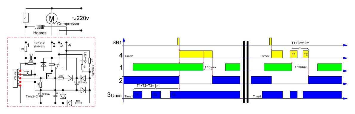

Всем доброго дня. Вопрос знатокам. Подскажите пожалуйста. Холодильник "но фрост" с одним компрессором. Температура мороз. камеры -18С. В принципе нареканий на работу холодильника нет, но есть одна проблема. Примерно через каждые две недели замерзает отверстие слива в морозильной камере и вода льется на дно мороз. камеры. И каждый раз я его разбираю, снимаю поддон и горячей водой промываю отверстие слива. Трубка слива чистая, термо датчик проверил - живой 5...6 ком. мерил на разъеме эл. блока. Питание эл. блока в норме, емкости живые. Пробовал убрать водяной затвор на компрессоре, чтобы вода сливалась не в корыто на компрессоре, а в банку - не помогло, все равно замерзает.

DNIK, я не холодильщик, но немного в них разбираюсь. Для начала нужно изучить принцип его работы, а потом обратить внимание на работу тэна оттайки.
DNIK
Сообщения: 71
Сообщение #6 От 28/03/2021 18:57 цитата
В том то и дело, что информации о работе этого холодильника я не нашел. Тэном управляет контроллер. Если бы проблема была в прошивке то наверняка были бы и другие неполадки, а так, только какой-то временной сдвиг вкл. - выкл. тэна. Получается, вода еще не ушла, а компрессор уже включился
Valeriynew
Сообщения: 1792
Сообщение #7 От 28/03/2021 20:19 цитата
Тэн включает, видимо, какое-то реле. Возможно в нем подгорели контакты и оно не каждый раз включает тэн или уже в процессе работы отключается. Оттайка проходит не полностью и происходит намерзание, которое потом перекрывает слив.
Отсюда и нужно плясать. Лучше, было бы, если бы отозвался какой-то мастер по холодильникам. Сам я их ремонтировал только несколько раз и то родственникам. Профессионально ими не занимаюсь, но по логике искал бы причину в включении тэна оттайки...

Тэн включается симистором ВТА12 на 12 ампер. Надо попробовать параллельно тэну поставить неонку и вывести наружу, понаблюдать за процессом Думайте сами ...

Почитал "букварь",есть интересные рекомендации, как тестировать. А особенно понравилось, как заводской вариант тэна, нужно обклеить алюминиевым скотчем, алюминиевую пластину. Такое впечатление, как будто этот агрегат собирали в гараже на коленках. Там подогнуть, там заклеить, симистор пробит, заменить весь электронный блок. Самый писк идиотизма, подвесить испаритель к потолку морозилки на двусторонний скотч.
Из всего написанного в букваре, я понял,, место , которое замерзает в сливе дренажа замерзает, как и вся морозилка. Только вот испаритель оттаивает при нагреве тэна, а замерзший дренаж нет, потому что место замерзания на 5 см. ниже трубки тэна. Вот и получается, пока дренаж еще не затянуло льдом, вода сливается в трубку дренажа, а потом дырка замерзает и вода льется вниз на дно морозилки.
