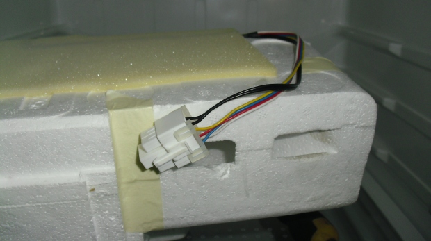

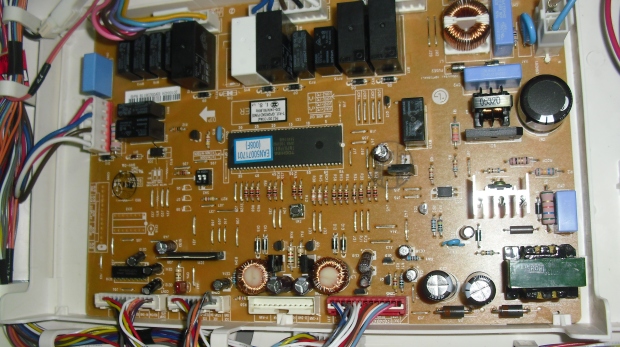

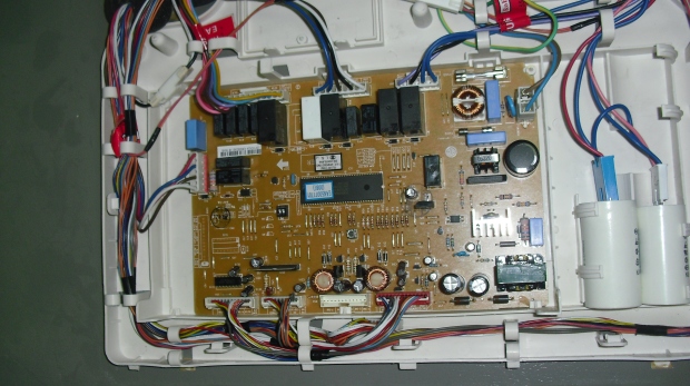

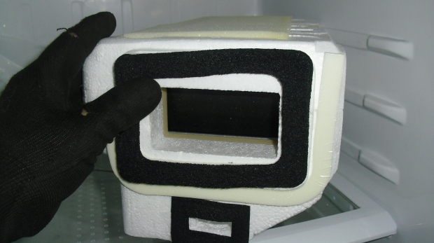

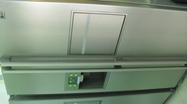

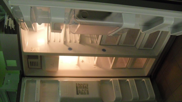

Давненько не брал я в руки шашек. Предлогаю пообщаться на тему широкого холодильника. Суть проблемы в том, что перемораживает холодильное отделение, на средней полке температура держится -5-2 градуса холода пр выставленных +6 градусов тепла.
Холодильник у меня на прогоне работает циклично, оттайка тоже работает. Два термодатчика в холодильнике, один на боковой стенке, другой на клапане холодного воздуха показывают значения которые совпадают с таблицей "Менделеева".
Хохма еще и в том, что рядом стоит еще один ЛГ , правда, с пустой системой и платой попроще, но там такой же клапан воздушный стоит. Пробовал менять картина таже.
Пока так.

клапан
 Размер файла:  109.55 КБ
 Просмотрено:  441 раз(а)
6 проводов управления воздушным клапаном

kalambija, Там есть возможность проделать коррекцию датчиков. подмигивание

R1-snr на клапане подачи воздуха
R2-snr на боковой стенке
D-snr
F-snr
WT-snr
RT-snr
Поставил последовательно на R1, R2 сопротивление 4,6 ком, результат минус -10-5 градусов.
Поставил параллельно, результат минус -18 градусов. Видно, что реагирует.
Будем ставить больше и последовательно.
