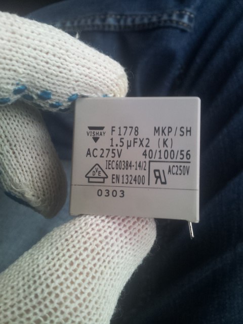

По балластным конденсаторам, 2,5+2,5=5 мкФ - многовато будет (неудивительно, что стабилитрон вышел из строя)
Там в сумме вроде должно быть 1,68 мкФ (1+0,68)
И по типу балластных конденсаторов, стоять там должно что-то вроде
  download2.php.jpg  49.87 КБ  Скачано: 781 раз(а)
