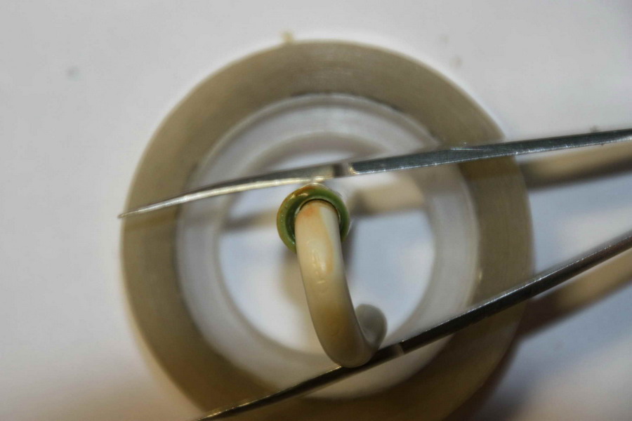

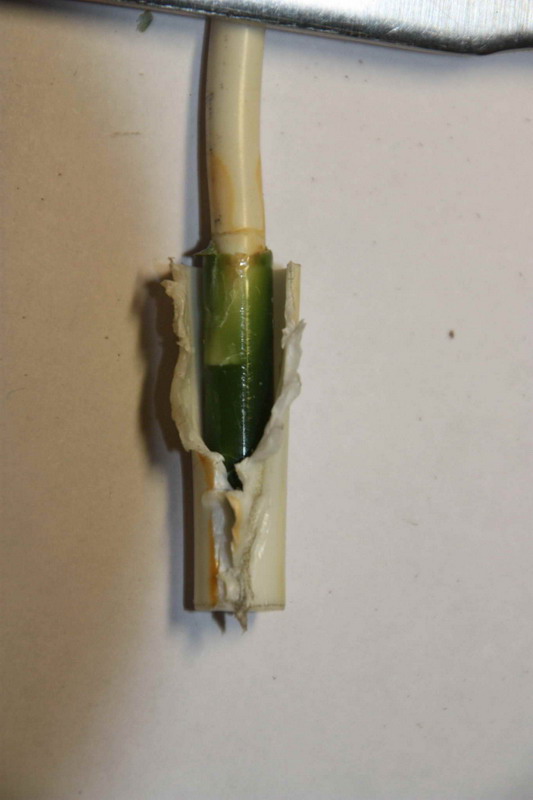

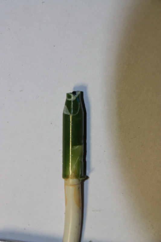

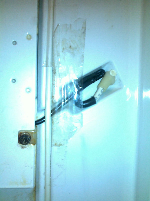

Специально для тех, кто считает, что грамотный инженер-электроник не может отремонтировать электронику холодильника, прилагаю несколько фотографий.
Собрал, включил. Прошло несколько часов. Вошел в режим. Утром измерю температуру в разных местах.
Детали, которые использовались. Флешка - только чтобы оценить размер :)
Эпоксидки обычной не было, пришлось использовать эту и UV-лампу. В банке влагостойкий лак для электроники (какой был)
Сделал как писал ранее, тщательно изолировав вход кабеля. Получился такой датчик. Удивило, что у него оказалось довольно низкое тепловое сопротивление (маленькая инерционность - быстро менялось сопротивление при изменении температуры).
Так как номинал терморезистора у меня был в два раза выше, чем был в рлдном датчике, на плате управления заменил резистор в делителе канала этого датчика (под шестой справа ламелью, меньшего размера, чем остальные).

1. Детальки, которые использовались. Флешка - только чтобы оценить размер улыбка
2. Обычной эпоксидки не было, использовал эту с UV-лампой и очками. Ну, еще термораста была нужна.
3. Получилось так... Свиду не слишком красиво, но я уверен, что его точно не зальет водой. Удивило низкое тепловое сопротивление (малая инерционность - сопротивление быстро меняется при перемене температуры)
4. Так как номинал терморезистора в два раза больше, чем должен быть у оригинала, поменял резистор на плате в цепи делителя канала этого датчика.
Заодно покрыл несколькими слоями лака вход кабеля датчика нулевой камеры, который находится недалеко от испарителя.
